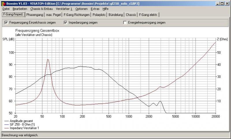

        Nicht schlecht, das geht tief runter. Wenig Pegel aber tief.
        Was mir ein wenig zu denken gibt, ist die zusätzliche Verstärkerleistung, die für eine aktive Entzerrung erforderlich ist. Hier interessiert mich besonders der Impedanzverlauf des GF250, denn interessanter Weise hat der Impedanzbuckel im geschlossenen Gehäuse einen ähnlichen Verlauf und eine ähnliche Bandbreite wie eine sinnvolle aktive Pegelentzerrung. Deshalb glaube ich, dass eine Entzerrung im geschlossenen Gehäuse beim Impedanzmaximum sinnvoll ist, um den Verstärker zu entlasten.
        Das Impedanzmaximum in 25 Litern zum Beispiel (siehe Anhang) liegt bei etwa 60 Hz. Würde man hier die Pegelanhebung ansetzen, arbeitet der Verstärker nicht gegen die Nennimpedanz von 8 Ohm des GF250, sondern gegen etwa 45 Ohm. Das sind knapp 16 dB mehr Widerstand. Bei 6 dB mehr Spannungspegel beträgt die erforderliche Verstärkerleistung dort also lediglich etwa 2/3 der Leistung bei Nennimpedanz (wenn ich mich nicht verrechnet habe), und trotzdem käme man auf eine untere Grenzfrequenz unter 50 Hz, sogar ohne wesentlichen Verlust an Gesamtpegel. In 20 Litern geschlossen fordert eine 6dB Entzerrung des GF250 bei 40Hz beinahe das Vierfache der Verstärkerleistung bei Nennimpedanz. Das ist schon deutlich mehr.
        Für deinen Sub, der bereits bei 90 Hz getrennt wird, dürfte die Anhebnung beim Impedanzmaximum natürlich nicht praktikabel sein, aber in einem Dreiweger mit Trennung bei 300..500Hz, müsste die Anhebung beim Impedanzmaximum aus meiner Sicht sinnvoll sein.
        Hoffe, ich liege nicht völlig schief in meiner Annahme.
