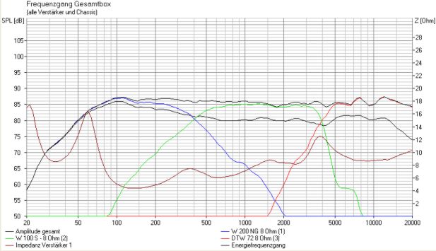

                    Hab mal ein bisschen geboxsimt, im Anhang findest du die Projektdatei mit einem W100S 8Ohm. Dann kanns du selber nachrechnen was der spass kosten würde.
                    Gruß Udo

                          Einen Vergleich zu anderen Lautsprechern möchte ich gar nicht. Der Frequenzgang sieht doch ganz ordentlich aus. Dazu bräuchte ich nur das passende Gehäuse, und schon kommt Musik rüber. Das war überhaupt der Anlass für mich, hier im Forum nachzufragen.

                            Kein Problem, das sollte jetzt nicht abwertend rüberkommen. Wenn du einfach mal was zusammenbauen willst dann bist du hier genau richtig.
                            Du solltest dir aber mal Boxsim besorgen und damit ein wenig spielen.
                            Wenn du hier unterstützung haben willst wären ein paar mehr infos zu dem was du da zusammenbauen willst auch nicht schlecht. Wir wissen immer noch nicht was mit dem Mitteltöner ist, was für eine Impedanz haben die Chassis, was sind für Weichenteile vorhanden, wie soll das Gehäuse aussehen etc.
                            Die Simu von mir war nur ein Schnellschuss. Gehäusemaße 100x25x30,Chassianordnung klassisch von oben nach unten HT-MT-TT. TT in 40L BR.
                            MT in 3L.
                            Und was bist du noch bereit zu investieren ?
                            Gruß Udo
