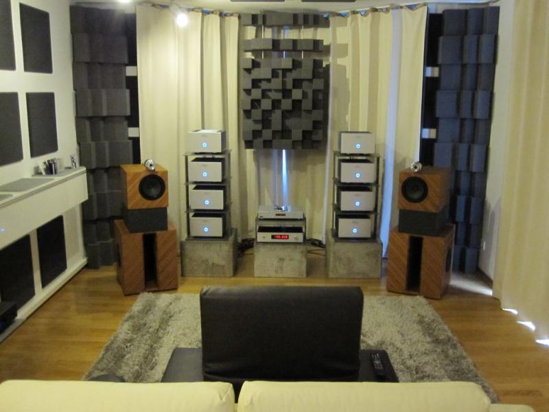

    Absorbiere hinter den Boxen und in den Ecken dort. Spiegelpunkte ebenfalls. Ev. Deckenspiegelpunkte. Nichts im Hörbereich und dahinter.
    Sieht so aus. Hauptsächlich im Bereich des Hörplatzes, aber auch an der rückseitigen Wand. Das Ding in der Mitte löst ein Problem, dass die Musik von zu weit oben kommen erschien. Obwohl die Chassis auf Ohrhöhe sind. Manchmal scheint es klanglich als wäre das ein Lautsprecher. Unter der Decke sind die gleich Platten wie links an der Wand. Die Vorhänge sind aus Kalmuk und Molton (640g/m2)
    Das sollte zu hauptsächlich Direktschall und präziser räumlicher Abbildung führen. Ich denke in einem Aufnahmestudio wird es ähnlich sein.

                    Kann ich nicht sagen. Hier scheint die Abstrahlung (wieder mal) eine große Rolle zu spielen. Das Waveguide hat den "Sweetspot" deutlich verbreitert. Auch die Raumakustik sorgt hierfür, weil zu viel Reflektionen im LS-Bereich Interferenzen erzeugen, die alle paar cm zu Auslöschungen führen. Nicht nur zwischen den LS, sondern auch LS links- linke Wand und rechte Wand sowie rechter LS-rechte Wand und linke Wand, also über Kreuz. Absorber in der Mitte zwischen den LS mildern das, sind aber potthässlich.
