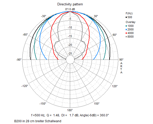

            @Arthur Dent:
            Das von dir Gehörte lässt sich leicht nachvollziehen, wenn man sich ein Winkel-Sonogramm des B200 anschaut - just vorgestern eines angefertigt:
            http://www.diy-hifi-forum.eu/forum/s...ead.php?t=4826
            (letztes Bild im 1. Beitrag)
            Oberhalb von 2,5 kHz bricht dir der Direktschall schon bei wenigen Grad weg und wird nicht unerheblich verbogen.

                      Passt denn die Bündelung des B200 zu der des TL16H?
                      Nein, das tut sie nicht. Hab mal zwecks Vergleichbarkeit meine Messungen in das gleiche Format wie die Visaton-Polarplots gebracht:
                      TL16 laut Visaton:
                      B200 nach meiner Messung:
                      Und spielt das bei einer Trennfrequenz von 7.000Hz noch eine Rolle?
                      Eine Rolle spielt es sicher - du hast in deinem Setup eben zwischen 2,5 und 7 kHz deutlich weniger Diffusschall als im restlichen Frequenzbereich. Das ist nicht "korrekt", aber kann gefallen. "Korrekt" wäre, einen HT im WG ab 2 kHz anzukoppeln (wie ich das ja grade versuche).
                      Der Ripol hat vermutlich gar keine Bündelung, aber auch da würde ich erwarten, dass das bei einer Trennfrequenz von 120Hz kaum eine Rolle spielt, oder?
                      Im Bass strahlt alles rund, auch der B200. Da ist es mangels besserer Alternative tatächlich fast "egal".
                      Insgesamt gefällt mir dieses Direktschallhören besser als der Hallmatsch. Aber mehr als 3 Schallquellen sollten sich doch orten lassen. Ist der Effekt den ich höre denn tatsächlich durch den wegbrechenden Schallanteil >2.5kHz begründet oder damit, dass sich der Schall von links und rechts erst weiter hinter meinem Kopf trifft, ich also etwas vor der Stereodreieck-Spitze höre und sich der Schall nicht vor meinem Kopf schon trifft?
                      Ich denke, dass du bei nach außen zeigenden Boxen einfach einen deutlich höheren Diffusschallanteil in diesem Bereich hast, da ja die Hauptabstrahlachse in den Raum "bläst" - das klingt dann eben auch "räumlicher".

                        AD, was heißt denn 5 Grad nach außen? Ausgehend von exakter Ausrichtung auf den Hörplatz oder von raraller Ausrichtung zu den Seitenwänden?
                        Jedenfalls deutet das, wie VCello schreibt, auf zu wenig (ungleichmäßigen) Diffusschall hin. Wenn die Wände noch Hochton absorbieren, wird der Effekt verstärkt.
