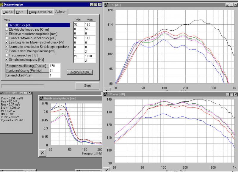

        Und wenn ihr immer noch nicht wisst, was machen mit den W400S hab ich mal ne Simu in nem Stark-Eckhorn gemacht:
        Als Beispiel hab ich mal die AD1530 und 1830 verglichen.
        Schwarz ist der 15"er. Man sieht deutlich den ansteigenden Wirkungsgrad wie man ihn vom Starkhorn kennt.
        Schon mit einer vorgeschalteten Spule 8,2mH wird daraus die rote Kennlinie.
        Beim SPL-max sieht man schön, daß das Horn auf 55Hz Grenzfrequenz berechnet wurde.
        Grün ist nun der 18"er. Er geht etwas tiefer, obwohl am Horn noch nichts geändert wurde, ist aber 4dB leiser. Wenn man den Hornhals leicht kürzt (5cm) vergrößert sich der Hals auf 500qcm. Das ergibt die magenta Linie. =2dB mehr im Tiefbass.
        Am Schluß noch ein Glückstreffer: Blau ist der W400S von Visaton. Geht noch weiter runter als der 18"er.
