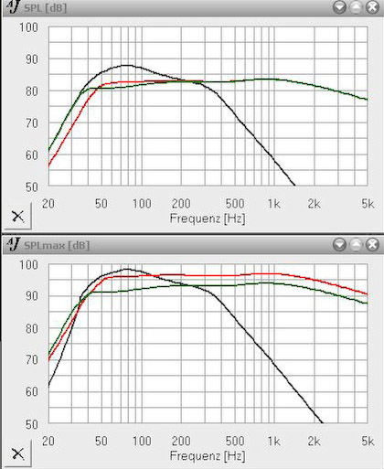

                            In einer GHP-Subwooferkonstruktion kommt nur ein langhubiges Chassis in Frage, weshalb ich in der Simulation auf den W200S verzichtet und gleich den GF200 verwendet habe. Die untere der beiden Grafiken stellt den maximal erzielbaren Schalldruck unter Berücksichtigung des Membranhubes dar.
                            Schwarz: GF200 in 25l GHP
                            Rot: GF200 in 15l GHP
                            Grün: zum Vergleich der W200S-8 in 36l BR und mit Sonja-Weiche

                              In der HH 6/2000 wird eine Berechnungsmethode vorgestellt, die durch Simulationsversuche mit dem Programm "LEAP" entstanden sind. Dabei wird ein Qtc von 1 bis 1,1 als optimal angegeben. Da "LEAP" aber anscheinend manche Faktoren (Eigeninduktivität der Treiber) nicht vollständig korrekt erfasst hat, wurde in der HH 2/2004 eine Tabelle mit einer Berechnungsformel für den C-Wert veröffentlicht. Dabei wurde die Angabe für den optimalen Qtc-Wert auf 0,93 gesenkt.
                              Welch Überraschung....
                              Schon vor Jahren, als Timmi's "Neuerfindung" diskutiert wurde, habe ich darauf hingewiesen, daß in der Literatur (u.A. bei Schwamkrug) ein Qtc von 0,93 für die Hochpassfilterung benötigt wird, da sich dann nämlich eine lupenreine Butterworthflanke 3. Ordnung einstellt (und auch eine tiefere f3 als mit den Qtc >1)
                              Und den passenden C dazu kann man dann sogar mit so altehrwürdigen Simuprogs wie Audiocad und dessen Optimierer in Sekunden herausfinden.
