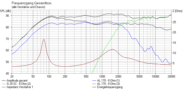

    als Neuling brauche ich Hilfe bei der Auslegung einer Frequenzweiche, da ich mit Boxsim keine Erfahrung habe. Kombiniert werden sollen 2 Al170 in d´Appolito Anordnung mit einem G20SC. Ich weiß, ein Hochtöner größer 21mm hätte sich besser gemacht, die Chassis sind aber schon vorhanden. Das Ganze ist gedacht als vordere Satelliten in Verbindung mit einem schon vorhandenen Subwoofer. Die 2xAl170 stecken in jeweils 8l GHP. Die Gehäuseaußenmaße betragen 500mmx200mm (Schallwand) x 300mm. Holzarbeiten sind schon abgeschlossen. Die Weiche kommt hinten in ein extra Fach (deswegen die 300mm Gehäusetiefe).
    Vielen Dank schonmal im Voraus.

        Davon abgesehen buendelt der verhaeltnismaessig grosse TMT nach oben hin von Natur aus staerker und zusaetzlich nochmal durch die D'Appolito-Anordnung. Was dadurch im Mittelton an Diffusschall fehlt musst Du also teilweise (je nach Reflektionsfreudigkeit Deines Raumes) im Direktschall kompensieren (Mittelton auf Achse anheben). Wie's am Ende klingt kann man schlecht voraussagen. Ist auch Geschmackssache. Du wirst wohl ausprobieren muessen...

            Hmm, muß doch möglich sein einen der beiden Al170 auf über 2.5kHz zu bringen, damit der HT einigemaßen mit der Pegelfestigkeit mithalten kann.
            Den zweiten AL170 dann tiefer trennen, also eine 2 1/2-Wege Box. die dürfte sich auch im Abstrahlverhalten besser verhalten als die symmetrische Anordnung.

              Aber Visaton trennt doch bei der Aria 2 diesen G20SC auch mit 2500hz mit einer Weiche 2. Ordnung. ...ich werde heute Abend mal meinen Versuch online stellen, da komm ich momentan nicht ran.

                Die Aria2 hat aber auch keine AL170 als Mitteltöner sondern die kleinen TI100 , die kann man bedenkenlos so "hoch" laufen lassen.

                  In der Aria 2 sind aber auch nicht zwei AL170, sondern zwei viel kleinere TI-100 verbaut, die sogar wesentlich höher getrennt werden können.
                  Mit anderen Worten: Deine Chassis-Kombination ist ungünstig, weil die TMT nicht so hoch getrennt werden sollten, dass der vorhandene Hochtöner problemlos mitkommen kann.
                  2,5 Wege wären ggf. aber eine Alternative, zumindest, was das Abstrahlverhalten anbelangt.

                    Hier ist die Weiche!
                    Ist eine modifizierte Couplet.
                    Hau rein.
                    Wird nix dolles, aber es wird was. Das nächste mal erst planen, dann bauen.

                      Wenn Gehaeuse und Chassis vorhanden sind und es unbedingt D'Appo(-Optik) werden soll, kann man das hier mal ausprobieren.
                      Die Ueberhoehung der Mitten auf Achse entspricht der Senke im Diffusschall.
                      Vertikal muessen die Lautsprecher dann auf Ohrhoehe ausgerichtet sein, sonst sind die Mitten weg.

                        Vielen Dank für die Weiche und die sachliche Kritik. Was ich aber noch nicht ganz verstanden hab: haltet Ihr die Trennfrequenz von 2500Hz für den Hochtöner zu niedrig für die Al170 zu hoch?

                          hier meine "rumbastelei" zur Weiche.

                            jetzt aber

                              ...und 2200Hz mit der G20SC mit steileren Weichen sind wahrscheinlich nicht drinn ;-)?
