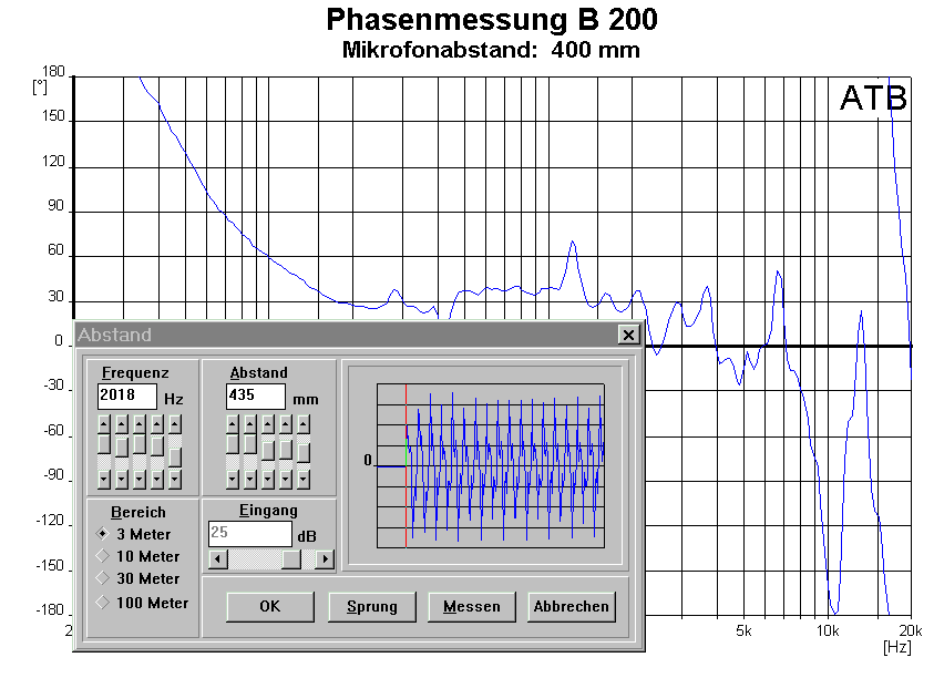

      Ehrlich gesagt, verstehe ich Uwes Erklärung auch nicht so richtig. Ich beschreibe mal ganz genau, wie wir den Phasenverlauf und den SEO messen:
      Wir positionieren das Mikrofon in einem willkürlich gewählten Abstand von genau 400 mm (Chassis bündig eingebaut). Dafür haben wir uns eine Abstandsschablone gemacht, damit wir möglichst millimetergenau den Abstand einhalten können. Dann wird mit dem Messsystem (ATB) ein Sinustonburst (schlagartig einsetzender Sinuston) auf den Lautsprecher gegeben. Das, was das Mikro aufnimmt, wird im Zeitbereich aufgezeichnet (wie beim Speicheroszilloskop). Der Cursor wird automatisch auf die ansteigende Flanke gesetzt und es wird vom Messprogramm der mithilfe der Schallgeschwindigkeit berechnete Abstand SEO angezeigt (vom Eintreffen des elektrischen Signal am Lautsprecher bis zum Eintreffen des Schalls am Mikro). Dann wird mit dieser Einstellung die Phasenmessung durchgeführt. Die Schalllaufzeit wird dabei eleminiert, das bedeutet, man bekommt ein Messergebnis, als wenn das Mikro unmittelbar vor der Membran wäre. Bei dieser Einstellung fällt die Phasenkurve zu hohen Frequenzen hin ab und geht über die -180°-Grenze hinaus, um dann wieder von oben über +180° ins Bild zu kommen. Wenn wir jetzt den Cursor um ein paar Millimeter verschieben (z.B. auf den ersten Peak der Sinuskurve), wird die Flankensteilheit der Phasenkurve bei hohen Frequenzen vermindert, so dass die ganze Kurve im Bild bleibt. Das Ergebnis ist das gleiche geblieben: Der SEO und die Neigung der Phasenkurve sind durch eine einfache mathematische Beziehung gekoppelt. Man kann also beim SEO einstellen, was man will, solange man mit diesem Wert die Phasenmessung durchführt.

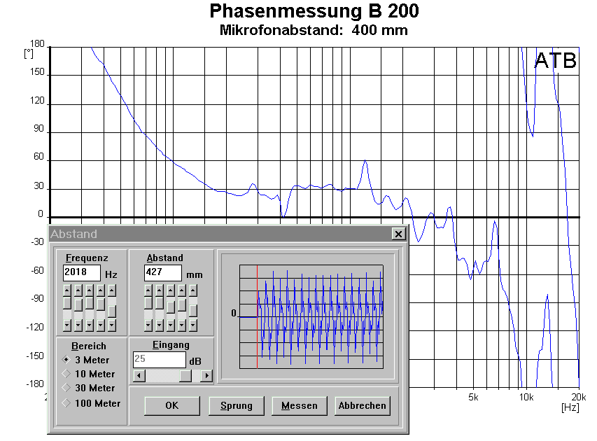

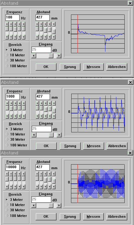

                            @ fabi: Ich bin mir nicht sicher, ob es nicht doch einen konstanten SEO gibt. Zum Test habe ich beim B 200 unsere übliche Phasenmessung bei verschiedenen Frequenzen durchgeführt (100 Hz, 1 kHz, 10 kHz). Das Mikrofon hatte einen Abstand von 400 mm zur Schallwand. Als Messsignal wird von ATB nicht - wie ich oben fälschlicherweise geschrieben habe - ein Sinusburst sondern ein Rechteckburst verwendet. Das kann man sehr schön im 1. Bild der Messergebnisse erkennen. Der Cursor wird automatisch auf die erste ansteigende Flanke gesetzt und der Abstand zur Schallquelle wird über die Schallgeschwindigkeit errechnet. Bei allen Frequenzen beträgt er hier 427 mm. Die Schallquelle liegt beim B 200 also immer 27 mm hinter der Schallwand. Wenn man mit dieser Cursoreinstellung den Phasenverlauf misst, läuft die Kurve weit oberhalb von fs im Abstand von 30° parallel zur 0°-Achse und schneidet sie erst bei 3 kHz (Bild 2). Wenn ich jetzt den Cursor um ein paar Millimeter nach rechts verschiebe, dann verändert sich der Wert SEO und die Kurve läuft noch länger parallel (Bild 3). Die "Zappeleien" kommen von den Partialschwingungen, die so eine große Membran bei hohen Frequenzen immer hat. Bei einem "gutmütigen" Tieftöner kann man den Cursor so verschieben, dass die Phase immer parallel verläuft und nie zu 0° wird. So stellen wir aus optischen Gründen den Cursor vor der Messung der Phase für die Boxsim-Datenbank ein. Aber wie oben in einem anderen Beitrag schon gesagt, es ist völlig egal, welcher Wert für SEO gewählt wird, weil sich damit auch der Phasenverlauf entsprechend ändert.
                            Admin

                                Interessant, Deine Messungen, Fabian. Auch Arta misst also auch eine Phase von ca. +30°, wenn man das Delay so wählt, dass die Kurve möglichst lange parallel zur 0°-Achse verläuft. Das gilt übrigens für alle Chassis - ob Tief-, Mittel- oder Höchtöner. Es ist zwar kein Wunder, dass das Ergebnis gleich ist. Aber man freut sich doch, wenn verschiedene Messsysteme zum gleichen Ergebnis kommen. Wenn man schon viele akustische Messungen gemacht hat, wird man sehr bescheiden.
