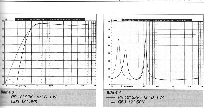

                  Hallo Timo,
                  Du hast hier einen anderen Weg genutzt, um zum gleichen Ergebnis zu kommen. Indirekt hast Du nämlich die Resonanzfrequenz des Helmholtzresonators als Tuningfrequenz für die Passivmembran genutzt.
                  Bei Deiner Version wären dann Frequenzgang und Impedanzgang mit einer Bassreflexbox gleich. Dem ist allerdings nicht so, siehe Vance Dickason, anbei.
                  Man sieht sehr deutlich, dass die Tuningfrequenz einer optimal eingesetzten Passivmembran niedriger liegt als bei der Bassreflexbox.
                  Wolfgang

                              ..im raum kommen raumeinflüsse und dann muss man eh den bass korrigieren wie es der raum fordert, die 10 prozent fehler bei der rechnung der abstimmung ist gut vernachlässigbar, denn hier geht es teils um 10- 15 dB raummoden die korrigiert werden müssen, und nicht die 0.5-1 dB der falschen Abstimmung.
                              Hallo Timo,
                              wenn es nur 10% wären, dann hätte ich mir nicht die Mühe gemacht darüber zu schreiben.
                              Ich möchte Dir dazu ein Beispiel geben. Für den Wavecor Sub SW182DB01 (fs=31Hz, Qts=0,41, Vas=13L) kann man mit Boxsim eine Abstimmfrequenz von 29Hz errechnen. Für dieses Chassis gibt es eine Passivmembran (PR182BD01) mit einer gewichtsmäßig einstellbaren Resonanzfrequenz von 10,9Hz bis 13,2Hz. Zwischen den berechneten 29Hz und den 10,9Hz liegt schon ein gewaltiger Unterschied.
                              Ohne Zusatzgewicht stellen sich bei einer Membranmasse von 72g die 13,9Hz ein. Laut Hersteller können noch 35g Zusatzgewicht aufgelegt werden und damit beträgt nach dem Einspielen die Resonanzfrequenz 8,2Hz.
                              Nun nehmen wir mal an, Du hättest den Sub mit Passivmembran gebaut. Wie bestimmst Du nun messtechnisch, welches Gewicht aufzulegen ist???
                              Wolfgang
