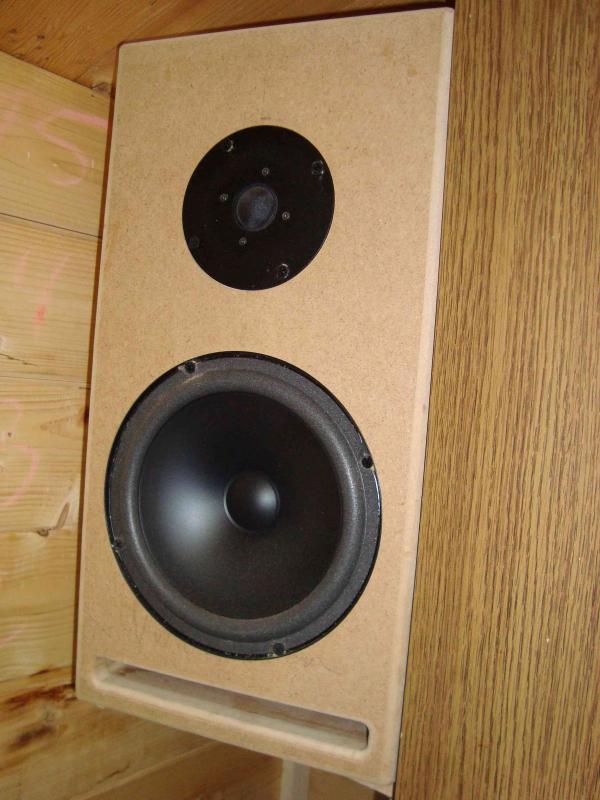

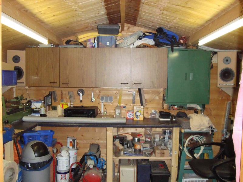

              Moin moin,
              so das Werk ist volbracht. Sie tönen nun in meiner Werkstatt.
              Sie klingen sehr angenehm und niemals nervig. Der Bass ist etwas reichlich vorhanden, kommt wohl von der Eckaufstellung.
              Mit dem Klangregler des guten alten Onkyo´s ist das aber nicht in den Griff zu kriegen.
              Den BR-Kanal habe ich versuchsweise mal verschlossen, dann klingen sie viel zu dünn.
              Letztendlich bleibt festzuhalten, dass das Projekt ein voller Erfolg war.
              Nochmal meinen Dank an alle die an der Diskussion teilgenommen haben.
              Ein schönes WE
              Werner
              PS: Die Tage stelle ich noch ein zwei Bilder ein
              windige Grüße vom
              Kitesailer
                Eine Alternative ist einen Streifen Dämmwolle locker aufwickeln und in das BR-Rohr stecken. Je fester man wickelt desto weniger Bass.
                Kannst du mal ein Foto machen?

                  hier die gewünschten Bilder.
                  Ich werde die Tgae mal etwas mit der DAmmpfung des BR-Kanal´s spielen.
                  bis denne
