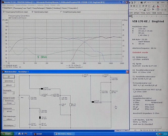

                      um das Mittenproblem zu lösen habe ich in den letzten Tagen folgende Frequenzweiche gefertigt und ausführlich sowie kritisch probegehört.
                      Die Mitten lösen jetzt feiner auf.
                      Das Ergebnis wurde von meinem geliebten Weibe bemerkt und wohlwollend angenommen.
                      Ich hoffe, dass man es auf dem Bild hier erkennen kann, welche Veränderungen sich vollzogen haben.
                      Gruß aus Stuttgart
                      Siegfried

                          meine letzte Überarbeitung der Vib 170 sieht so aus
                          S 172 AK - BR 40L
                          http://www.visaton.de/vb/showthread.php?t=18180
                          Zum Frequenzgang betrachte auch die Phase, die nicht minder wichtig ist.
                          Mit dieser Weiche bin ich zufrieden.
                          Siegfried
