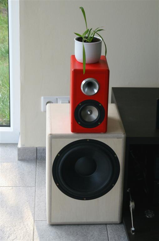

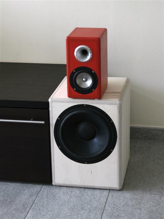

    Hallo, in Moment ist diese Konzeption wieder mein Favorit. Die finale Weiche klingt durch ein paar kleinere Modifikationen nun sehr viel freier. (Änderng der Tieftonspule, Selektion des Hochtonkondensators)
    Nächste Woche wird nun der Neubau des Finalen-Gehäuses vorgenommen. Ich möchte ein leicht kleineres Gehäuse mit passiver Membran umsetzen, Abstimmung um die 75 Hz. Als PR habe ich mir ausrangierte AL130 besorgt.
    Die aktive Ansteuerung mit Bassunterstützung ist ebenfalls erfolgreich beendet. Die Trennung zu den beiden Subs erfolgt bei ungefähr 200 Hz. Die Kombination wird so erheblich Pegelfester. Allerdings kann auch bei dieser Trennung keine Party mit veranstaltet werden. Diese Konzeption ist mit Maxpegeln um 100 bis 102 dB weit weniger Pegelfest als die GF250/Ke25 Trümmer. Der Ti100 ist auch bei dieser Umsetzung der limitierende Faktor, der GF250 mit Coralpassivmembran könnte erheblich lauter, wäre da nicht der TI100 der mit gut drei mm Hub an das Ende seiner Leistungsfähigkeit kommt, der GF250 macht bei diesem Maxpegel um die 2 mm Hub.

          nach längerer Pause wieder mal ein Kommentar meinerseits zu dieser Box.
          Nach Einpegeln des Turmsubs und Einsatz der Behringer DCX als Subweiche habe ich am Wochenende einige Tests gemacht. Hauptsächling ging es darum den Turmsub einzupegeln und einen optimalen Standplatz des Subs zu erhalten. Nach Eliminierung der Raummmoden ließ ich es so richtig krachen. In diesem Zusammenhang sollte erwähnt werden: Ich möchte den Nachbauern ausdrücklich davor warnen die Aria TL nicht zu überfordern. Die Aria TL klingt mit dem TL-Hörnchen noch bei sehr großen Lautstärken immer noch sauber, unmerklich geht der TI100 bei sehr großen Pegeln ständig an seine Leistungsgrenze. Nach gut einer halben Stunde mit sehr großer Lautstärke, weit mehr als 100 dB, machte einer der TI100 schlapp.
          Bei der normalen Aria war der G20SC der limitierende Faktor, hier am Beispiel der Aria TL ist es eindeutig der TI100. Trotz aktiver Trennung über die Behringer DCX bei 140 Hz mit 48 dB wurde einer der TI100 am Wochenende geschrottet.
          Ich möchte nochmals ausdrücklich warnen:
          Dies ist keine Box für höhere und längere Pegelorgien.

                Der TI100 gibt noch Töne von sich, irgendetwas kratzt im Inneren, ich befürchte das gleiche wie bei ehemaligen zwei AL130 wo die Litzen die unterhalb der Membran entlang gehen gegen die Membran schlagen und so ein Klickgeräusch bei etwas größerem Pegel machen.
                Der TI100 ist sonst sehr stabil gebaut, auch thermisch hält er einiges aus, aber ist eben im Zweiwegerich und tief getrenntem dreiwegerich nicht für sehr hohe Pegel gedacht.
