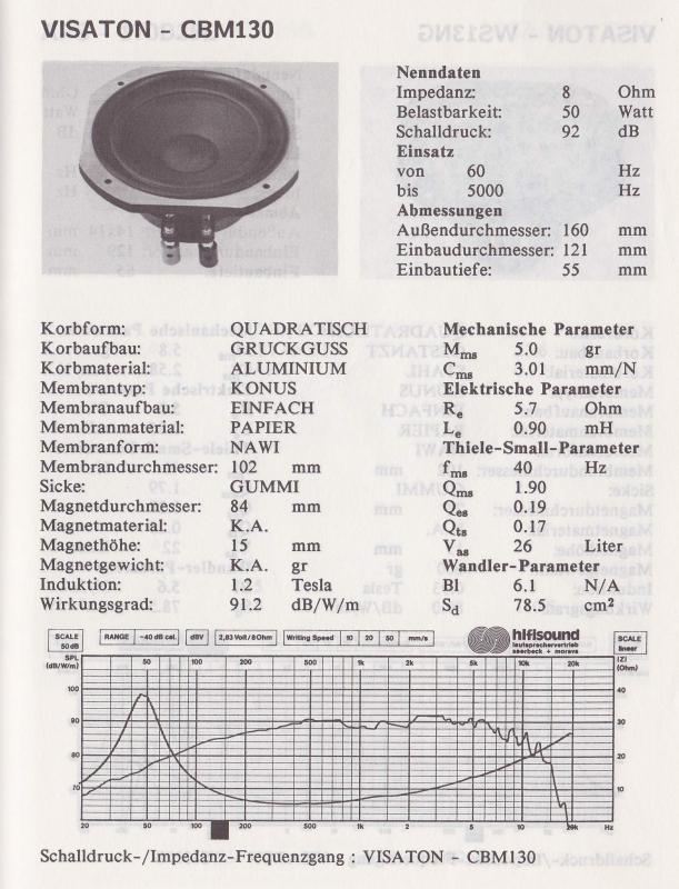

        Wie viel Schwingspulenüberhang hatte der CBM eigentlich?
        Gibts noch alte Messungen oder Bilder dazu?
        • pulsar99
          • 03.12.2007
          • 856
          ich hab aus meiner alten Audiocad-Datenbank noch Messdaten vom CBM 130. Die Angabe des linearen Hubs ist allerdings nur eine Schätzung, da bei Audiocad nicht angegeben. Wenn ich dazu komme kann ich dir auch noch eine Seite aus Michael Gaedtke`s Lautsprecher Jahrbuch 1989 scannen, da ist der lineare Hub aber auch nicht genannt.
          Edit: im Anhang der Scan aus dem Lautsprecher Handbuch
          Zuletzt geändert von pulsar99; 10.03.2011, 13:37.
            • 1975
            Lautsprecherbuch 1992:
            CBM 130
            Membranhub Xmax 3,5 mm
            MFG
            Christoph
