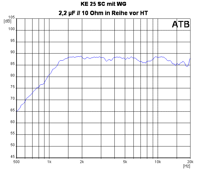

                          Jetzt noch das WG mit einer passiven Entzerrung (eine Parallelschaltung von 2,2 µF und 10 Ohm, die in Reihe vor dem HT liegt). Der Peak oberhalb 20 kHz ist natürlich noch vorhanden. Weil er mich stört, habe ich nur bis 20 kHz gemessen.

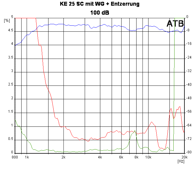

                          Und die Klirrmessungen bei 90 dB und 100 dB in einem Meter Abstand. Rot: k2 grün: k3. k3 wird nur bis 16 kHz gemessen. Wessen Gehör weiter als 20 kHz reicht, hat eine theoretische Chance, den Klirrfaktor k3 bei 8 kHz zu hören. Menschen wird das wohl kaum möglich sein.

                            bei 100db siehts ja ganz gut aus
                            warum wird eigentlich der K3 bei höheren Pegeln kleiner
                            und warum sehen die MEssungen von Hifi-Selbstbau immer anders aus

                              Der Klirr ist wirklich so niedrig, dass man bei kleineren Boxen mit 1500 Hz Trennfrequenz wohl hinkäme, wenn man will.
                              Ich habe mal einen 13er auf einer kleinen Schallwand simuliert (27x18). Zwischen 1 und 2 kHz gibt es einen Bereich von recht konstanter Bündelung. Meiner Meinung nach müsste das ideale Waveguide dieses Abstrahlverhalten nach oben hin fortsetzen. Farads WG ist dazu wirklich nur noch eine Kleinigkeit zu stark bündelnd.
                              P.S.: Auf welcher Schallwand wurde das WG eigentlich vermnessen? .. oder ganz ohne?

                                • 4516
                                Auf der DIN-Wand wurde gemessen. Ich wollte ja möglichst keinen Einfluss der Kanten haben.
