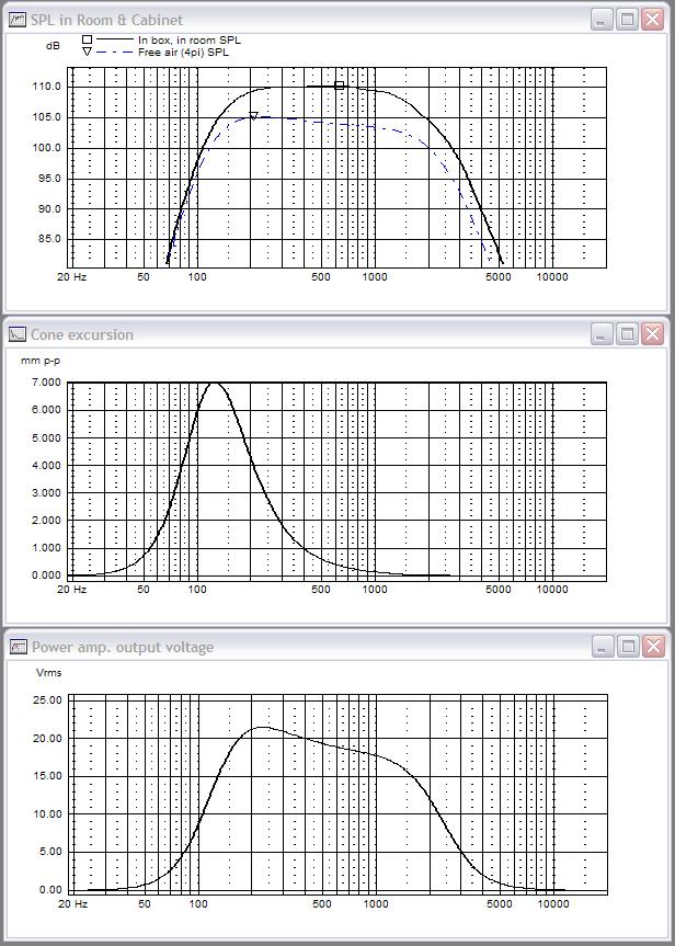

                            Hi!
                            Ab 120Hz schon die ALs?
                            Können die GFs das nicht besser bis min. 300 Hz?
                            Leidet da nicht der Kickbass? Oder soll man ihn lieber als vornehm zurückhaltend beschreiben? :P

                              Hi Markus,
                              ist fertig! Auf der Messe kannst Du dich davon überzeugen, dass die Vita auch Kickbass kann!
                              Unten noch eine kleine Grafik, wo man sehr gut erkennen kann, das die beiden AL`s, auch bei sehr hohem Pegel, ausreichend Hub-Reserven haben. Es stehen hier noch ca. 5mm linearer Hub für Impulsspitzen zu Verfügung!
                              Man kann die Trennfrequenz daher auch ruhig auf 100Hz legen. Dann wird das Klangbild aber in der Tat etwas schlanker. Diesen Effekt kann man aber sehr gut nutzen, wenn man die Box nicht frei aufstellen kann!
