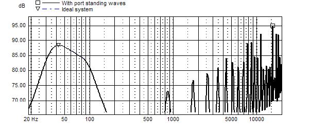

          Ich bin ein Freund einfacher Lösungen, deswegen finde ich gut, wenn man keine Weiche braucht. Allerdings, wie ihr schon geschrieben habt, wäre ein Tiefpass sicherlich von Vorteil. Boxsim kann ja fast alles. Aber die Resonanzeffekte im Tunnel kann es nicht simulieren. Erfahrungsgemäß kommt bei BP ohne Trennung nach oben in einem schmalen Frequenzbereich sehr viel Pegel raus. Der kann sogar so laut werden wie der Nutzpegel. Zumindest früher hatte Bose in dem Acousticmass-Bandpass keine Trennung nach oben. Ein Skandal! Wie es heute ist, weiß ich nicht.

            Das stimmt! Ohne Saugkreis hinter den Tiefpassfilter wird es echt grausam, das kann man auch sehr gut an dem unteren Diagramm sehen. Hier handelt es sich um eine Simulation des Merci Sub´s ohne Saugkreis aber mit 8 mH Spule als Tiefpass.
            Gruß, Lonzo

                  Die Resonanz tritt da auf, wo die halbe Wellenlänge ins Rohr passt. Bei TL ist es ein viertel Lambda, hier bei beidseitig offenem Tunnel die halbe Wellenlänge. Selbstverständlich sollte man das nicht überbewerten. Aber wenn die Resonanz weit oben liegt, reicht schon eine kleine Spule mit einem billigen Elko.

                      wenn jetzt wirklich der dl 8 verwendet werden soll, halte ich einen bandpass auch für gut machbar. beim dl 5 wäre ein bandpass-subwoofer zu schmalbandig gewesen.Hier
                      gibt es eine projektdatei mit weiche. (habe dem projekt von UweG eine weiche hinzugefügt und den subwoofer anders abgestimmt.)
                      die abstimmfrequenz des subwoofers liegt jetzt bei 70 Hz, die tunnelresos sind dann in einem bereich, der kaum noch sorgen macht.(kanallänge: 3cm, bei 5cm durchmesser)
