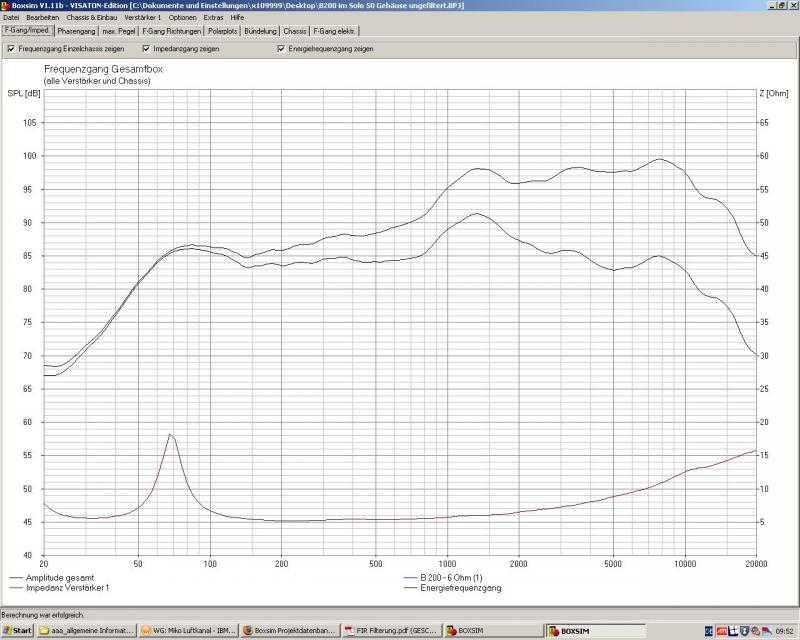

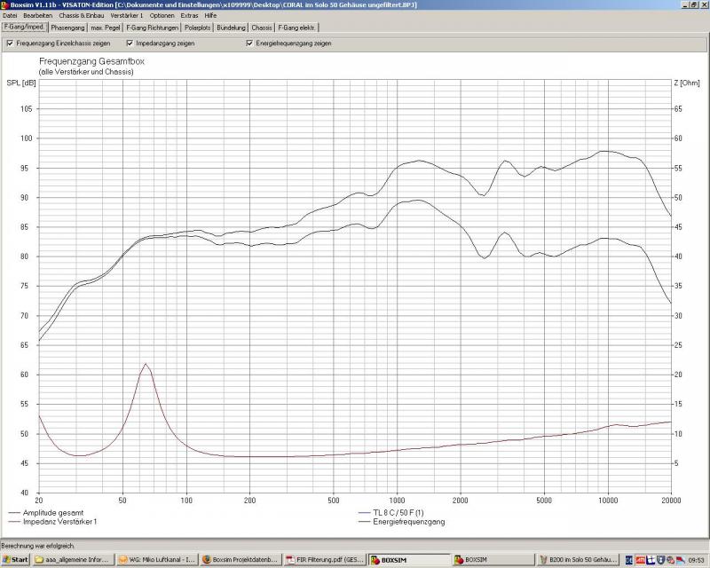

                            Zitat von thommmy40 Beitrag anzeigen
                            Wer den Coral mal näher betrachtet hat, wird feststellen das es ein High-Tech Chassis ist. Eine keramisch beschichtete hauchdünne Papiermembrane hat und kann nicht jeder.
                            ich bin ja auch Freund des CORALs, wenn man direkt vergleicht ist der B200 nicht weit davon weg.
                            wenn man objektiv betrachtet ist der Amplitudenfrequenzgang des B200 etwas sauberer.
                              im unteren bereich scheint der coral besser zu sein.
                              also bis 2-3k mit einem tweeter als monitor 2weger...
                              das hast du schon gemacht glaube ich.
