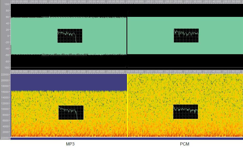

                  Vergesst jetzt einmal das eigentliche Thema selbst und auch MP3.
                  Die Diagramme unten zeigen ein reines MLS-Signal mit 51kHz, links in MP3 und rechts als PCM. Wie ihr sehen könnt, verändert MP3 den Pegel an sich nicht, sondern lediglich nur den Frequenzumfang. Die kleinen Grafiken, die in den großen Diagrammen eingebetet sind, zeigen ein Schnappschuss des abgespielten Frequenzgangs beider Formate. Sie sind zwar unterschiedlich zackig, aber das ist erst einmal Nebensache, es geht hier nur um die Tendenz an sich. Ich betrachte MP3 jetzt erst einmal als Tiefpassfilter sehr hoher Ordnung.
                  Ich meine, was als Tiefpass funktioniert, dürfte doch eigentlich auch als Hochpass funktionieren!? Verblüffend ist hier aber, dass dieser in MP3 vorhandene, sehr steile Tiefpass, ohne Phasendrehung auskommt. Gar nicht auszudenken, wenn so etwas in Echtzeit realisiert werden könnte!
                  Gruß, Lonzo

                    Nu joa die Frequenzen werden ja per Fourier-Methode "abgeschnippelt"....wäre wirklich schlimm nicht schön wenn sich da die Phase ändern würde.
                    Öhm nutzt du Nero Wave Editor?

                      "Ich meine, was als Tiefpass funktioniert, dürfte doch eigentlich auch als Hochpass funktionieren!? "... was meinst du damit?

                        Habe ich auch nicht ganz verstanden!?!! Eine Ahnung mehr auch nicht?!?

                          Ich glaube, Lonzo meint, dass man mit dieser LAME-Tiefpass auch als Hochpass gehen kann, und man so Weichen für LS aufbauen könnte.
                          Achja, sorry, dass ich nicht genug getrunken habe, um MP3 zu vergessen:
                          Das hier gibt LAME bei mir standardmäßig aus, ich glaube es ist klar, wo die Filterung herkommt:
                          Code:
                          antiasina@SBSCS:~$ lame /datashit/musik/musik/artist/WiseGuys/Wise\ Guys\ -\ Skandal/Skandal.mp3  -o skandal.mp3
                          ID3v2 found. Be aware that the ID3 tag is currently lost when transcoding.
                          LAME 3.97 32bits (http://www.mp3dev.org/)
                          CPU features: MMX (ASM used), SSE
                          Using polyphase lowpass filter, transition band: 16538 Hz - 17071 Hz
                          Encoding /datashit/musik/musik/artist/WiseGuys/Wise Guys - Skandal/Skandal.mp3
                                to skandal.mp3
                          Encoding as 44.1 kHz 128 kbps j-stereo MPEG-1 Layer III (11x) qval=3
                          Dagegen gibts einen Trick:
                          Code:
                          antiasina@SBSCS:~$ lame /datashit/musik/musik/artist/WiseGuys/Wise\ Guys\ -\ Skandal/Skandal.mp3  -o skandal.mp3 -k
                          polyphase lowpass filter disabled
                                to skandal.mp3
                          Diese Filterung auf MP3 an sich zu schieben, ist schlicht und einfach falsch. Ich nehme an, dass der Filter Bitrate sparen soll, weil man über 16kHz eh nix hört (und die Idee finde ich garnicht mal abwegig!)
                          Die manpage sagt hierzu:
                          Filter options:
                          -k Tells the encoder to use full bandwidth and to disable all filters. By default, the encoder uses some highpass fil-
                          tering at low bitrates, in order to keep a good quality by giving more bits to more important frequencies.
                          Increasing the bandwidth from the default setting might produce ringing artefacts at low bitrates. Use with care!
                          --lowpass freq
                          Set a lowpass filtering frequency in kHz. Frequencies above the specified one will be cutoff.
                          --lowpass-width freq
                          Set the width of the lowpass filter. The default value is 15% of the lowpass frequency.
                          --highpass freq
                          Set an highpass filtering frequency in kHz. Frequencies below the specified one will be cutoff.
                          --highpass-width freq
                          Set the width of the highpass filter in kHz. The default value is 15% of the highpass frequency.
                          Ich denke, hiermit ist Lonzos Frage beantwortet.

                            Vorweg: Ich möchte MP3 nicht schlecht machen!!!
                            @doctrin: Gut erkannt, es ist der Editor von Nero. Wenn du eine bessere Alternative auf Lager hast, ich bin für gute Vorschläge immer zu haben!
                            @soiss: Als ich gesehen habe, wie sauber MP3 da vorher rasiert, musste ich irgendwie sofort an eine Frequenzweiche denken.
                            @antiasina: Danke für die Infos! Wenn mann höhere Bitraten wählt, wird der Filter automatisch immer weiter aufgemacht. Das ist jedenfalls das, was ich festgestellt habe. Und mit variablen Bitraten schwankt der Filter etwas.
                            @All: Wenn ich so etwas sehe, will ich in der Regel aber auch wissen, wie hört sich das Fehlende an? Es war nicht leicht, einen Weg zu finden, das korrekt sichtbar und auch hörbar zu machen!
                            Es hat sich dabei sehr schnell herausgestellt, das ein MLS, Sinus oder sonst ein breitbandiges aber monotones Signal hierfür nicht geeignet ist. Zu schnell verwechselt man es mit einem Rauschen, was sowieso, je nach Anlage, vorhanden ist.
                            Ich habe mich für ein Schlagzeugbecken entschieden; da hier auch bei sehr hohen Tönen genügend Energie vorhanden ist. Diesen Ton eines Beckenschlages habe ich sehr steil flankig mit einem aktiven Hochpass 16er Ordnung (das entspr. 96 dB je Okt.) mit LspCAD pro gefiltert und per Emulation auf die Soundkarte meines PC´s ausgegeben bzw. aufgezeichnet. Die daraus entstandene WAV-Datei ist zwar noch nicht ganz perfekt, sie rauscht mir noch zu sehr und man kann einige „Klicks“ hören. Aber das bekomme ich schon noch in den Griff.
                            Per PC Lautsprecher sollte man das WAV aber nicht abspielen. Am besten man nimmt einen Hochtöner und schließt ihn direkt an die Soundkarte des PC´s an. Dann drückt den Hochtöner ans Ohr und hört, wie sich ein Becken ab 16kHz anhört. Ihr könnt hiermit auch Feststellen, ob eure beiden Ohren unterschiedlich empfindlich sind.
                            Es mag sich vielleicht so mancher Fragen, warum ich mir diese Arbeit mache? Nun, ich habe für den WAV-File schon eine gute Verwendung gefunden. Und zwar kann z.B. meine Messendstufe (sehr preiswert) das Signal nicht so sauber verstärken, das man das Becken noch hören kann. Das Becken geht in dem Eigenrauschen derer einfach unter. Das Endstufenmodul der Jeani gibt es dagegen astrein wieder. Somit ist dieses File ein sehr schönes Mittel, um zu testen, ob ich auch alles richtig gemacht habe!
                            Gruß, Lonzo
