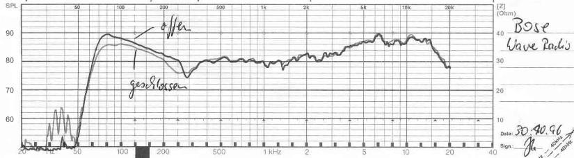

    Ich konnte mich schwach erinnern, dass ich das Wave-Radio mal gemessen und hier veröffentlicht habe. Nach einigem Suchen habe ich die Messung tatsächlich noch auf dem Server gefunden. Ich habe sie schon vor 10 Jahren gemacht. Aber ich glaube nicht, dass die Akustik des Radios wesentlich verändert wurde. Es handelt sich um zwei 8-cm-Breitbänder, die eine raffiniert gefaltete Transmission-Line anregen. Die beiden Chassis liegen so dicht beieinander, dass man in ein paar Metern Abstand nicht mehr von Stereo reden kann.
    Das Radio haben wir damals nicht gekauft sondern von einem erzürnten Bekannten des Chefs zur Begutachtung bekommen, bevor er es wieder zurückgegeben hat. Er hatte es direkt nach einer Verkaufsveranstaltung mitgenommen. Es soll dort super geklungen haben - zu Hause dann aber leider nicht mehr. Hinter dem Radio soll bei der Verkaufsveranstaltung ein Vorhang gewesen sein...
    - Die Messung wurde nicht kalibriert durchgeführt (also nicht mit 1 W/ 1 m)
    - "offen": Original
    - "geschlossen": TL-Öffnung verschlossen, um die Wirkung der TL zu testen

          Wenn das mal keine Badewanne ist!
          Jetzt wissen wir warum man aus diesen kleinen Dingern soviel Bass wahrnimmt.
