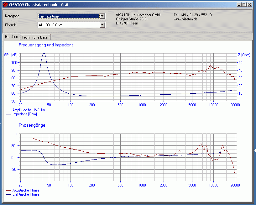

    Bei dieser Datenbank handelt es sich nicht um neu gemessene Daten für das Simulationsprogramm Boxsim sondern um ein Programm, das diese Daten übersichtlich darstellen kann. Die Frequenzgänge der Amplitude und der Impedanz, sowie die Thiele/Small-Parameter kann man sich auch auf den Internetseiten ansehen. Aber mit dieser Datenbank ist alles viel übersichtlicher und schneller verfügbar. Außerdem wird auch der Verlauf der akustischen und der elektrischen Phase dargestellt.

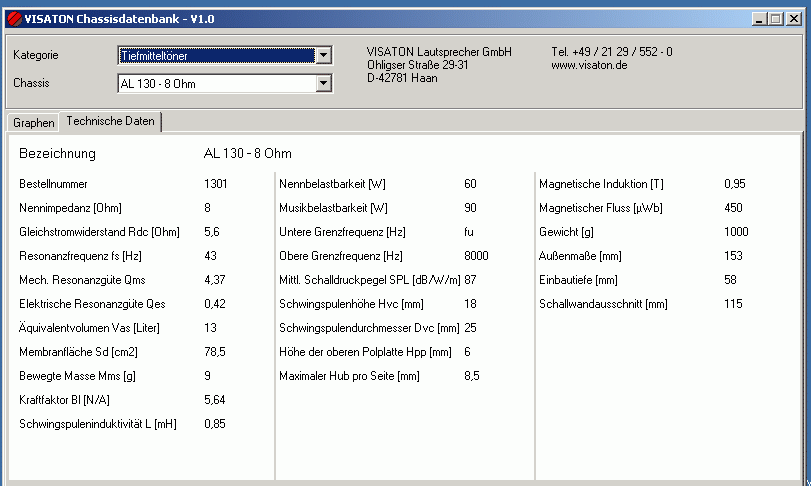

      sehr schön!! wirklich praktisch.
      Wurde absichtlich auf die direkte Angabe der Gesamtgüte verzichtet?

        Es wurde nicht absichtlich auf die Gesamtgüte verzichtet. Sie wird deswegen nicht speziell aufgeführt, weil diese Daten aus der Boxsim-Datenbank stammen. Bei Boxsim wird nur mit Qes und Qms gerechnet. Der Qts lässt sich leicht aus diesen beiden Werten ermitteln.

          Das die gesamtgüte leicht errechenbar ist wusste ich sogar . Ich hab mir eben angewöhnt den Einsatzzweck auch per Qts abzuschätzen. Muss ich meine Gewohnheit mal überdenken

            naja, man könnte ja noch ein paar zeilen code und ein neues fenster hinzufügen, dass die gesamtgüte auch angezeigt wird
            das sollte sich ja machen lassen

              Wird auch mit dem nächsten Update so gemacht.
