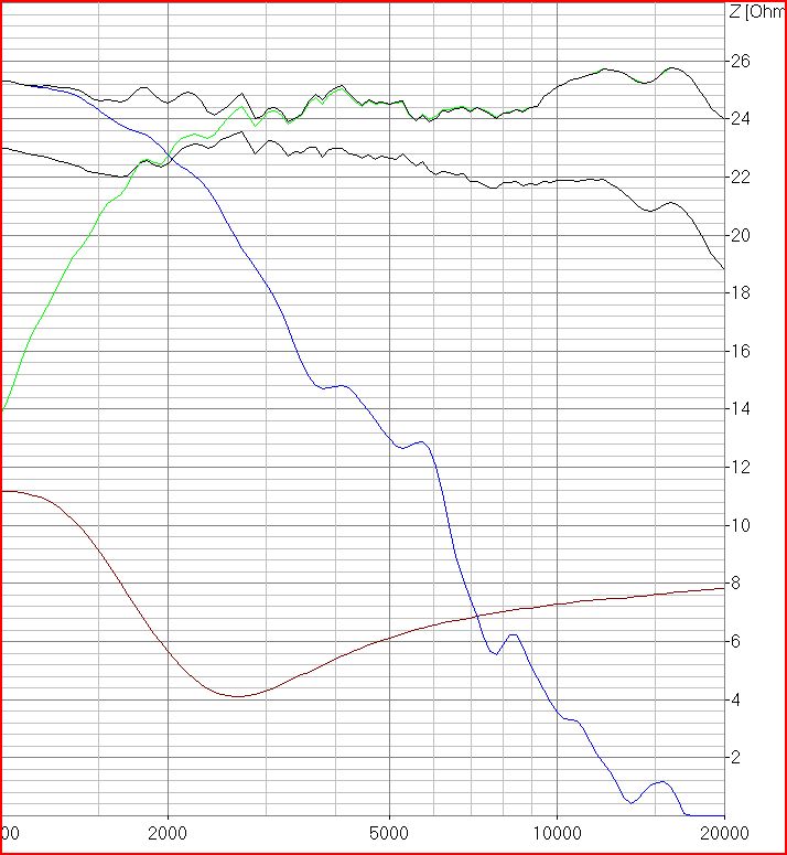

    Was soll der Bauteilaufwand? Die VIB170AL Weiche ist einfach aufgebaut und in der Praxis absolut zufriedenstellend.
      • 10796
      Hallo jama,

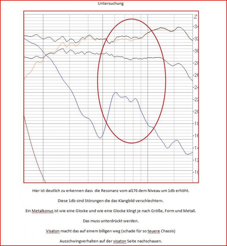

      die Phase stimmt nicht und das was arnegger geschrieben hat würde ich ernst nehmen. Je mehr Bauteile desto teurer und nicht unbedingt besser.
        das fichier anschauen
          • 10796
            nicht schlecht aber klingt die al 170 wieder
            ich habe lieber das:
              • 28828
              Ich halte eine VIB mit der DSM für keine gute Kombi, egal, wie schön (oder auch nicht) die Simus aussehen. Der Al resoniert schon bei 2000, die DSM geht erst gut ab 3000. Es passt einfach nicht.
              Jama, bei deiner Simu stimmt die Phasenbeziehung nicht, das macht mehr kaputt als die kleine Resonanz bei 5/6 kHz.

                Hallo Walwal,
                schade. Ich habe halt die Chassis da - und ich befürchte, die DSM sind ältere Versionen.
                Vielleicht fällt mir ja was ein, wie ich es zuerst mit den DSM ausprobiere -
                und dann bei Bedarf einen KE nachrüste?
                Holger

                  Einfach einen MT dazu (z.B. eine DSM-50) und gut ist´s.
                    • 10796
                    Die DSM wir die 2 kHz von deiner (jama) Simu nicht schaffen. (Diese Aussage deckt sich mit walwals Aussage) Der Klirr wird in diesem Bereich extrem ansteigen. Der al170 wird die 3 kHz ebenfalls nicht ganz schaffen, so bleibt ein Bereich im Frequenzband wo sinnvollerweise mit dem Chassis betrieben wird wo die wenigsten Probleme macht, und das ist eindeutig der AL170.
                    Natürlich würfte man den Al170 den Bereicht nicht spielen lassen, aber einen Versuch ist es wert. Die KE ist in diesem Bereich auch nicht ganz ohne. (aktueller THREAD hier im forum)
                    eine zusätzliche Mitteltonkalotte würde ich nicht einsetzen, in der Kombination mit der Mittelton-Kalotte würde ich dann zusätzlich einen größeren Bass benutzen.

                          Wenn es noch die ältere Version ist, stimmen die Simus hier alle nicht. Verkaufen und die Ke nehmen. Noch besser auf 3 Wege gehen, alleine wegen der gleichmäßigeren Bündelung und daher mehr Aussicht auf Erfolg. Ich kenne die 2-Weger als tückische Dinger.
                            Mit der KE wäre dann ja die VIB-Version nach Siegfried machbar! Die hat sich beim diesjährigen Treffen bei Timo als sehr guter Lautsprecher dargestellt (zumindest in meinen Ohren)!
