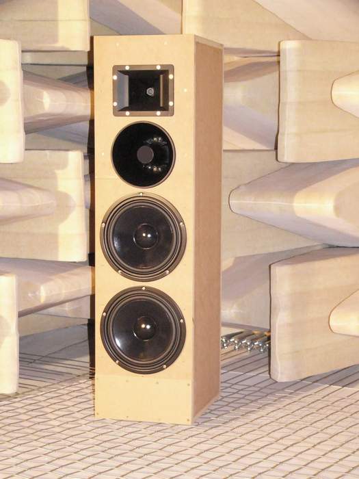

    Ich habe schon lange ein Foto von der wenig attraktiven Versuchsbox auf dem Server und wollte eigentlich warten, bis das neue Gehäuse (schon da) bestückt ist. Aber gut, wenn das Interesse so groß ist, zeige ich das Foto doch. Vor allem, da wegen Krankheit eines Kollegen die Bestückung noch bis mindestens nächste Woche warten muss (mich hat's heute auch erwischt, Schnupfen, Husten, Heiserkeit ).
    Der Bespannstoff ist hier noch nicht drauf. Wir haben nur das Horn mit der Spühdose geschwärzt.
    Unten sieht man die verschlossene BR-Öffnung. Ich bin auch ein großer Fan von BR (Hubreduzierung), aber hier hat es echt nichts gebracht. Im Gegenteil, es gab eine Überhöhung bei 200 Hz, die man wieder durch eine Impedanzkompensation vermeiden müsste. Aber wenn's nix bringt, bauen wir halt geschlossen. Die beiden Tieftöner machen auch so mächtig Druck, und das blitzsauber!

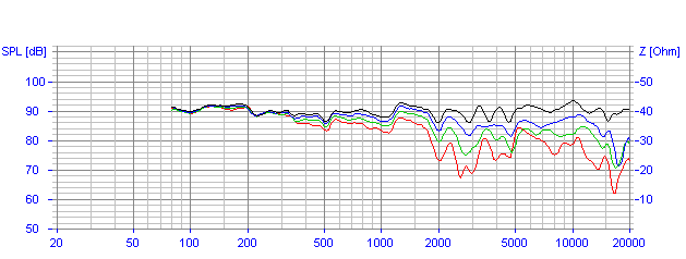

        Das ist ja wirklich interessant. Bestimmt hast du auch schon Messungen gemacht...
        Mich würden insbesondere horizontale Winkelmessungen bis 60° interessieren. Das ELA-Horn strahlt doch bestimmt nicht so breit wie der Hochtöner ab, oder? Bekommt man da eine saubere übernahme hin? Könnte man hier nicht sogar einen Ringradiator einsetzen? Ja, gut, habt ihr jetzt keinen im Programm, aber anbieten würde es sich vom Konzept her...

              fett, ist das mittelton-horn rießig
              die trennfrequenzen schätze ich mal auf 700/3000
              wenn ich nicht schon ein paar fiesta30 hätte.......

                sieht garnichtmal sooo hässlich aus mit der 'tröte' drin *sic*
                aber eins fällt auf: malwieder fehlt es an dem dafür eigentlich so schön passendem, aber leider wegrationalisierten DHT9..... !
                (sorry visaton, aber der DHT9 fehlt einfach immerwieder)
                trennung würde ich, wenn der f-gang bis 500hz gut aussieht, auch bei 500hz rum, oben dann 5khz ca.
                bis500hz dürften die beiden w250s auch gut mitmachen.
                hat mal wer überlegt evtl einen BGS30 oder BGS40 zu verwasteln? -da ginge evtl auch BR(vieleicht sogar ein horn, auch wenn dann untenrum bei 30-40hz schluss is)?

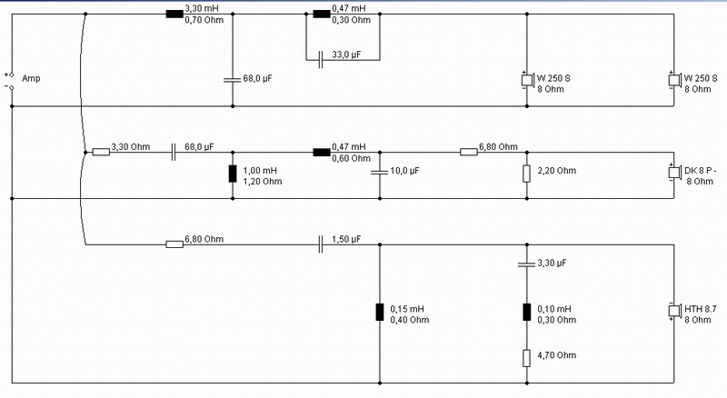

                          gibt's eine weichenschaltung??
                          dann könnte man das mal in boxsim simulieren
                          (hab grad nix zu tun, und es juckt im finger )

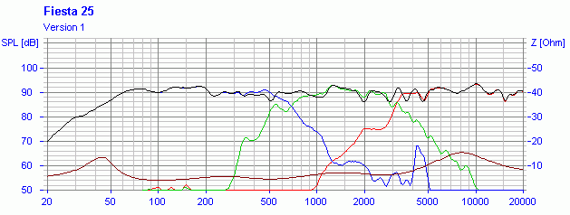

                              Jetzt endlich mal ein paar Informationen zur Fiesta 25 (noch im Versuchsgehäuse):
                              Frequenzgang mit 2,83 V
                              Horizontaler Winkel 0°, 30°, 45°, 60°

                                Gut! Ich nehme an, dass sind Meßdaten? Die Box wird gut "crisp" klingen mit dem stark bündelnden Mittelton.
