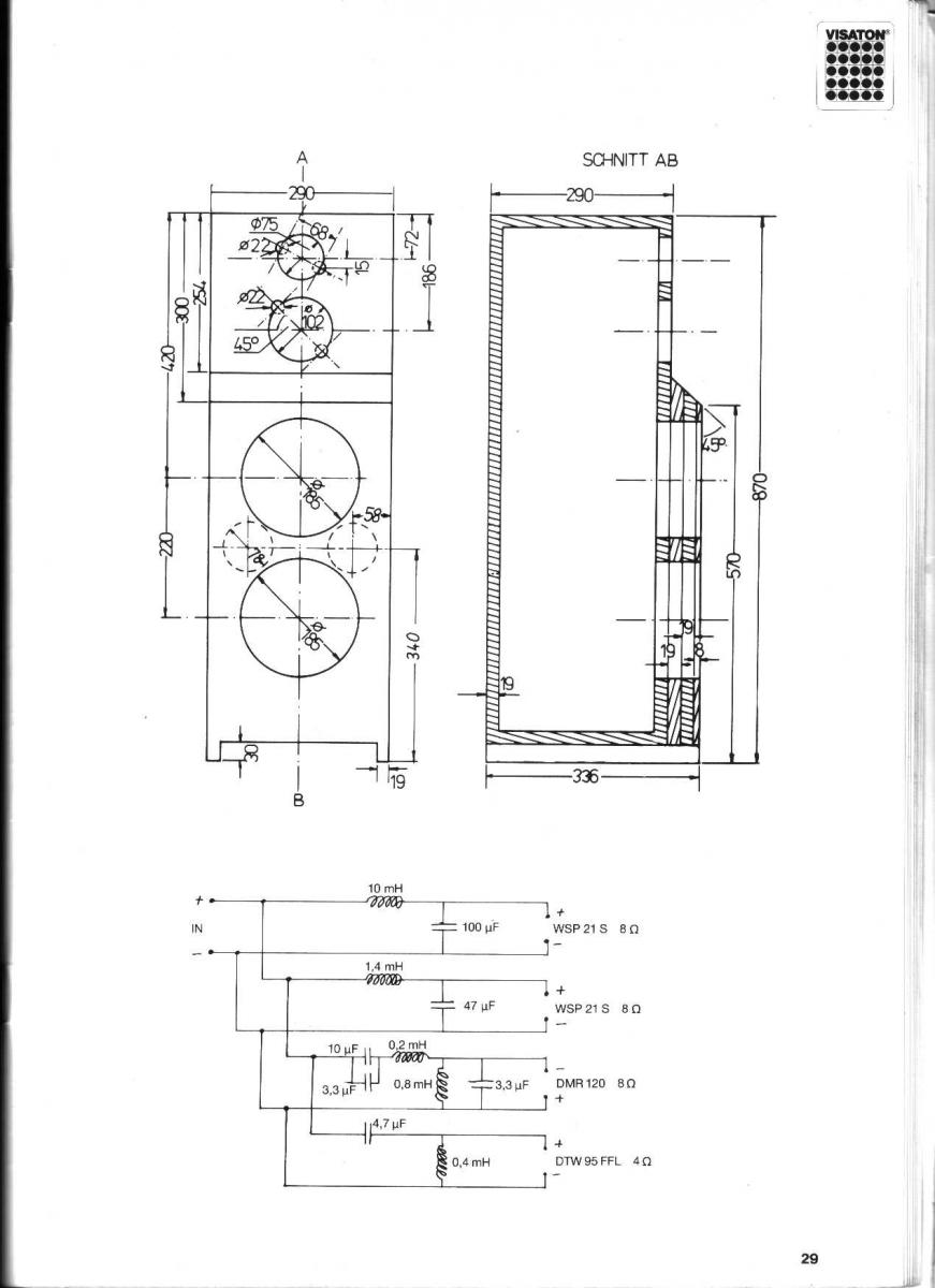

    Alter Bauvorschlag mit 2xWSP21 pro Box
    Ich habe mal einen LP gebaut in dem pro Chassis 2 x WSP21S verbaut waren. Mitteltöner war ein DTW95. Hochtöner weiss ich nicht mehr auswendig.
    Im Archiv und sonst wo kann ich diesen alten Bauvorschlag nicht finden.
    Gibt es sonst noch Quellen?

          hab noch ein heft von 85 Bauvorschlag NR11
          3 1/2 wege Bassreflex
          DTW 95 FFL 4 OHM 1STÜCK
          DMR 120 8 OHM 1STÜCK
          WSP 21 S 8 OHM 2STÜCK
          sind die 870cm hoch, und haben eine versetzte Schallwand?

                  Hallo Fischel
                  Habe erst heute deinen Beitrag gelesen.
                  Die Beschreibung trifft es ziemlich genau.
                  Zwei WSP21S mit 4 Ohm und darüber Mitteltöner und Hochtöner nach hinten versetzt mit Gewebekalotten.
                  Wenn ich das Heft irgendwo bekommen könnte in dem der Bauvorschlag war wäre das Super.
                  Kann Mitte der 80er gewesen sein.
                  Zumindest haben die Schätzchen auch heute noch einen guten Klang.

                    mal ne Frage, könnte irgendjemand, der vielleicht den Bauvorschlag "ROMA" noch bei sich "auf Lager hat" einscannen und hier online stellen? Da gibt es echt nix irgendwie verwertbares dafür, zumindest für mich wichtig wären die Maße der Box.
                    Danke erst mal, Andi

                        @Andik
                        Hier ist der Scan.
                        Gruss Andi_m

                          • 29.08.2008
                          • 12
                          Hallo, die eingecsannte Weiche kann nicht stimmen, ich habe auch den original Bauvorschlag, diese Weiche ist an vielen Stellen komplett anders. Die hier im Scann aufgeführte Version führt zu "Berg und Talfahrt", ich habe die Roma auch gebaut und die Original Weiche geringfügig geändert (beide WSP21 an 2,2 + 68mf) und im Mittel und Hochtonbereich 2 Spulen 1 Kond. geringfügig geändert (mit Boxsims), da bei mir HT = DT94. Mir gefällt das Ergebnis seht gut.

                            Hallo Petervw
                            Das mag schon sein das die Weiche anders ist.
                            In diesem Bauvorschlag von 1985 hieß die Box nur Nr. 11.
                            Andik ging es auch nur um die Maße. Und diese sollten passen.
                            Wenn du einen neueren Bauvorschlag zu dieser Box hast dann lade ihn doch mal hoch.

                              Hey Danke andi_m für den Scan, zumindest ich brauche echt nur die Maße der Box, die Weiche ist nach fast 25Jahren vielleicht verbesserbar, die Chassis vielleicht auch noch beschaffbar, aber in Betracht der Chassis die ich verwenden möchte (2*W200S, G50, G20) die Beschaffungspreise der "Altchassis" indiskutabel. Die Boxen sollen als Orgelmonitore dienen, mit der Doppelzwanzigerbstückung im Bass denk ich mal sehr gut.
                              Nochmal danke!
                              Andi
