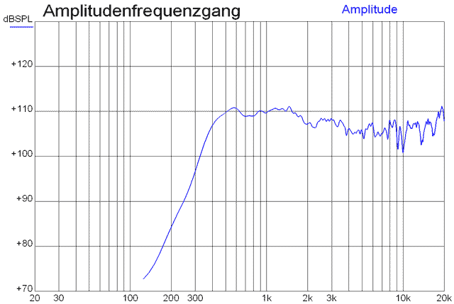

      Ich habs vor drei Tagen für den BMS4592ND abgeschnitten. Leider habe ich weiterhin Probleme im Superhochton. Ein Aufbohren des Flansches von 36 auf 50mm bringt zwar eine gute Möglichkeit den Treiber ranzuschrauben, aber die oberste Oktav zappelt. Das Abschneiden bracht da keinen Vorteil, also bleibe ich bei der Variante den Hals aufzubohren...
      @Farad:
      Kannst Du mir mal Bilder von Deinen Adpatern und dem TI100 am Horn schicken oder einstellen? Würde mich über Tips zu dem Thema Phaseplug um Horn sehr freuen!
      MIKE
      P.S.: Hier mal die Messung mit dem Coaxialtreiber.
      Gemessen im Keller, Horn auf dem Boden stehend nach oben abstrahlend, keine Glättung, Messabstand ca. 50cm, Reflektionen ausgefenstert (Zeitintervall etwa 8ms)

          bei einem veränderten halsdurchmesser (durchmesser ~4,5cm --> resonanzstelle oder kleine stehwelle oder derartiges läge bei ~8khz oder etwas höher), dass entspricht der welligkeit auf deiner messung.
          zudem ergeben sich durch das aufbohren/befeilen sicherlich unstetigkeiten im verlauf der hornkontur (bespiel: das ding war vorher ein reines expo, so ändert sich das nach dem aufweiten auf expo mit leicht konischem anfang...).
          eine idee, die resonanzstellen oder wie auch immer man die vielen kleinen zacken in der amplitude verstehen will, zu verschieben (komplettes umgehen wüßte ich auch nicht...), wäre den halsdurchmesser durch eine art zentralverdränger durch aufteilen in 2 "einzelne teile" so zu verkleinern, dass die entsprechenden resonanzen von wand zu wand sich hin zu höheren frequenzen verlagern würden...
          bei dem bms-treiber sicherlich nicht ganz unproblematisch, da dieser den 1"er ja über einen recht großen phaseplug ankoppelt.
          um weitere unstetigkeiten in der hornführung zu vermeiden, denke ich wäre es sinnvoll den phaseplug mit in diesen verdränger zu integrieren... man müßte sich eventuell was komplett neues drehen lassen
          so wie es hier beim mitteltöner gezeigt ist, stelle ich mir das vor (fließender übergang des phaseplugs in den verdränger... hat bei ordentlicher ausführung auch noch eine versteifende wirkung die dem beschliffenen plastikhorn sicherlich zu gute kommen würde)...
