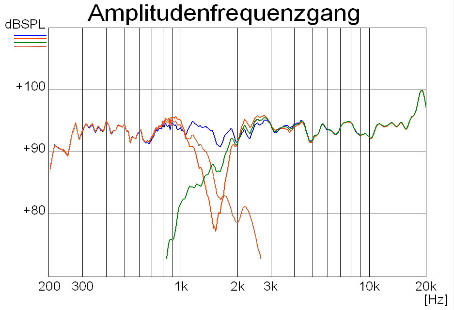

          Hallo Leute,
          erstmal Danke an SusiQ für die ausführliche Darlegung des AP-Verhaltens.
          Mein Problem ist die Anpassung eines Konus-TMT an einen Horn-Treiber-Kombi. Dabei entsteht prinzipbedingt ein Versatz von etwa 80mm der Schallquellen untereinander, d.h. der Hochtöner sitzt akustisch 80mm "weiter hinten" als der TMT. Trennen will ich nun im Bereich 1,2kHz. Mit DLSA, einem Bauteilesortiment und BoxSim habe ich es nun geschafft, auf der Trennfrequenz eine wunderbare Addition/Auslöschung zu bekommen. Nebeneffekte aus der Laufzeitproblematik sind aber ober- und unterhalb der Trennfrequenz auftretende Auslöschungen/Addition.
          Bei einer Trennung über Digitalcontroller verschwindet dieser Effekt durch setzen eines Delays auf den TMT. Passiv meines Wissens nach nicht möglich. Aus dem Grund die Idee mit dem Allpass. Ich hatte bisher keine Möglichkeit, das nachzumessen...
          Bin ich überhaupt auf dem richtigen Weg?

            Mike meint:
            Ja, logisch, hier eilt ja der TMT (ungewohnter Weise) dem Hochtöner voraus, ergo muss wohl der TMT verzögert werden - siehe Dein richtig gedachtes Digitalverzögererexperiment ...
            ... durch setzen eines Delays auf den TMT. Passiv meines Wissens nach nicht möglich.
            Warum denn nicht?
            Der verzögernde, passive Allpass kommt hier einfach vor den TMT, mit obigem Effekt.
            Eventuelle Alternative: ein voreilender Allpass für den HP, durch Vertauschen von L und C.
            Der Phasenschieber in der Concord arbeitet super. Ich habs allerdings bisher nur mit dem HT simuliert. Müßte man mal den TMT dazupacken...
            Ja, ein AP stand alone bewirkt zunächst mal Amplituden mäßig überhaupt nichts, außer der Erkenntnis, daß er die Phase scrollt und sein Amplitudenfrequenzgang zusammen mit dem Chassis und dessen H- oder TP auf Korrektheit überprüft werden kann.
            Spannend wird's erst bei der Summierung der Einzelsignale.

                    Moment, jetzt muss ich nochmal nachhaken...
                    Setze ich die fo des Allpasses nicht genau auf die Trennfrequenz?
                    Ein Delay auf dem Controller arbeitet doch Frequenzunabhängig, oder?
                    MIKE
                    • Susie Q
                      • 27.11.2005
                      • 557
                      Die Materie scheint doch schwieriger zu sein, als vermutet ...
                      Im Post vom 01.06.2006 00:08 sind ein knappes halbes Dutzend Phasengänge gezeigt, die (eigentlich) zeigen sollten, daß ein analoger Allpas kontinuierlich, frequenzabhängig die Phase dreht, im Ggs. zum Digicontroller - ich hatte es bereits in ein, zwei weiteren posts wiederholt geschrieben.
                      Wozu sollte also fo des Allpaßfilters ausgerechnet auf fx gesetzt werden?
                      Nochmals: fo ist ein Parameter für die Rechengrundlage des Filters, im Endeffekt die Berechnung von einem zueinander passenden Wertepaar für L und C für eine angenommene Frequenz fo, bei der fo = -90° beträgt (oder im Falle des Werte-vertauschten Filters: +90°).
                      Diese Rechnung muß durchgeführt werden, damit für einen Lastwiderstand RL je ein Wertepaar für L und C bestimmt werden kann (die Rechenanweisung steht in o.g. post).
                      Logisch eigentlich, daß man erst einmal (durch messen, z.B.) herausfinden muß, welche relative Phasenlage zwischen Hoch- und Tieftöner mitsamt einer Weiche tatsächlich vorliegt, um dann überlegen zu können: Welche Phasen-Vor- oder Nacheilung muß der AP bei fx (nicht fo!) haben, damit sich eine korrekte Signaladdition einstellt. Dazu muß man natürlich auch wissen, welche Phasenlage durch die Weiche vorgegeben ist, damit die richtig funktioniert (Typ, Steilheit, Over- oder Underlap=Differenz auf der FG-Skala zwischen fx/TP und fx/HP).
                      Irgendwo zwischen Pase 0, Phase fo und Phase -180° (+180°, je nach AP-Typ) liegt die für fx gesuchte Phase des AP.
                      Klar, daß dafür erst einmal ein Allpaß mit grob angenommener fo aufgebaut werden muß, um messen zu können, ob der auch bei fx die gewünschte Phasenverschiebung aufweist. Oder man simuliert das.
                      Auch klar, daß ein AP die Phase nur um fo - im steilen Bereich der Phasenänderung - nennenswert verschiebt, sollten die +90° (oder -90° - wie gesagt: je nach AP-Typ) jedoch nicht reichen, so braucht man natürlich mehrere, kaskadierte Allpässe. Ein AP 2.O. ist dabei nicht empfehlenswert, weil er extrem auf Toleranzen von L, C und RL reagiert.
                      Zugegeben: mit geschriebenen Worten läßt sich die Materie nur so vermitteln, als daß man den theoretischen Ansatz und die Wirkung versucht zu beschreiben. Die Anwendung schließlich ist eine Kette von Schlußfolgerungen, die getroffen werden kann, wenn man es begriffen hat.
