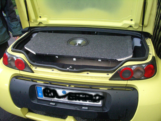

              Ich hätte es nicht geglaubt: mein Golfhörnchen etwas abgesägt passt in so einen "Kleinen"!

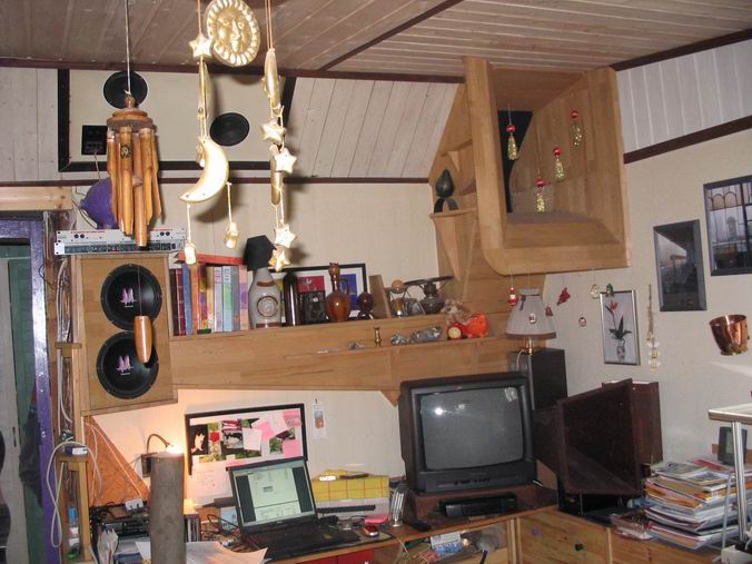

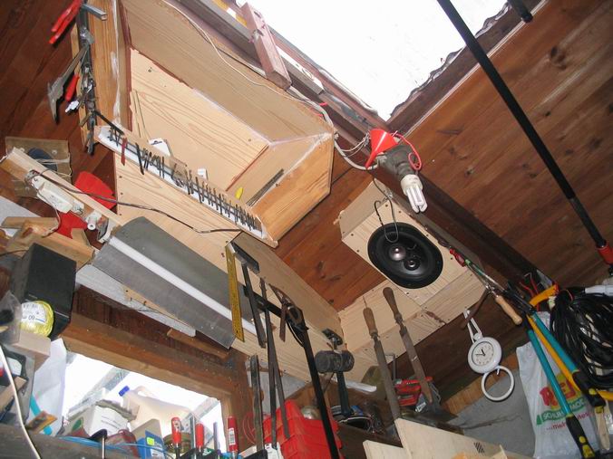

                  Meine erste Übung an der Schuppendecke,

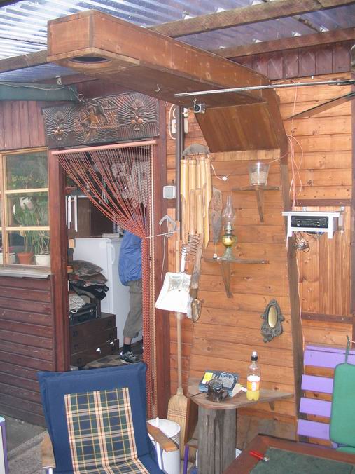

                  Das "Gartenhorn"

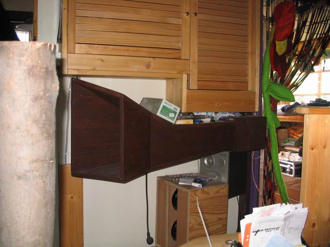

                  Das linke "BB-Horn", wird aber elektrisch getrennt.

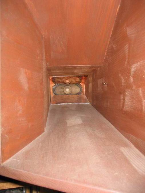

                  Blick in den Hornmund, ein super Foto ( nicht von mir ) und da ist imho die Ursache für den Einbruch! /7kHz Lambda/ halbe 2,4cm.....
                  So ein Treffen ist schon prima: es gibt auch Anregungen!!!!!

                    Hallo Peter,
                    hatte ich da an der Schuppendecke eine Box übersehen?
