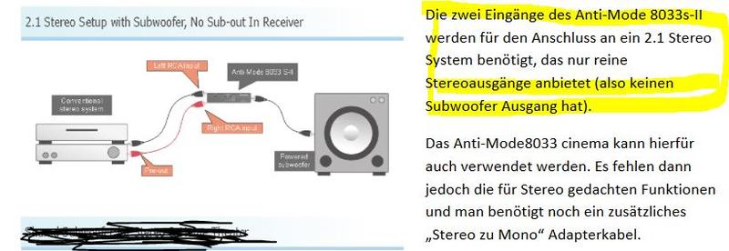

      Bei preiswerten AVR wird der Bass nicht so gut korrigiert.
      Aber so kannst du es machen:
      Was du brauchst, ist ein aktiver Subwoofer. Dein System wird um Welten beser klingen.

        Nagut so Anschlüsse hab ich ja momentan gar nicht, hab ja als Out von meinem Verstärker nur L, R und Kopfhörer
        Daher muss wohl erstmal was her was wenigstens noch nen Sub Out hat, wie der empfohlene preisgünstige von Onkyo.

          Oder hab ich das Falsch verstanden und man kann auch Lsp Kabel durchschleifen?
          Dann brauch ich ja nur noch
          N W200S, ein Mivoc Modul und Bissl Holz und Lack.

            Steht alles da:
            DSPeaker Anti-Mode 8033 cinema / 8033s-II - Automatische Basskorrektur Seite 6 von 24 Die doppelten Eingänge des AM 8033s-II (LEFT / RIGHT LINE IN) können für Stereo-Vorverstärker benutzt werden, die keinen separaten Subwoofer Ausgang anbieten. Sie können diesen Anschluss auch dazu benutzen, um Ihre Heimkino-Anlage per LFE-Ausgang am LINKEN Eingang und Ihr Stereosystem am RECHTEN Eingang zu betreiben. Bitte benutzen Sie dazu unseren „Stereo zu Mono“ Adapter (optional). Beide Anti-Mode 8033 Modelle können auch für eine Verbindung zu Lautsprecher-Output-Pegel eingesetzt werden. Dafür verwenden Sie bitte einen High/Low Adapter zur Pegelreduzierung oder auch ein passendes Kabel mit einem Widerstandsnetzwerk. Bei Fragen dazu sprechen Sie uns bitte an, wir helfen gerne weiter.
            Die Mivoc Module sind ok, ein W 200 S reicht, wenn es nicht laut sein soll, sonst den TIW 200 XS nehmen.

              Also kann ich dann einmal den High Low Adapter an den L und R Out und dann and das Antimide anschließen. Das ist doch toll
              Nur...
              Wo schließe ich dann meine Lautsprecher an?
              Auch einfach am Verstärker wie gewohnt?
              Ich mach mur da son bisschen Gedanken wegen des Widerstands.
              Er verträgt zwar 3 Ohm, aber uch weiß nicht.

                Vermutlich zweigt man vom LS Kabel über den Widerstand ab, aber ruf doch einfach mal an. Hatte ich mal gemacht, da wird dir geholfen.

                        Aktiv ist es wurscht, ob 4 oder 8 Ohm. 4 Ohm braucht weniger Leistung. Bei 8 Ohm könntest du einen 2. Sub mit einem Modul betreiben.
                        Der SUB W-20.39 ist ein idealer Subwoofer, um kleinere und mittlere Lautsprecherboxen im Bassbereich zu unterstützen. Er ist leistungsfähig genug, um in normalen Räumen kräftige Tiefbass-Attacken wiederzugeben und hat trotzdem kompakte Außenmaße. In großen Räumen oder wenn dauerhaft extreme Pegel gefordert sind, kann ein zweiter Subwoofer gleicher Bauform ergänzt werden.
                        Die Altos würde ich lassen, wie sie sind. Wenn es was neues sein soll, nimm die Studio 2.

                            Aktiv ergibt sich der Dämpfungsfaktor aus Impedanz LS/ Ausgangswiderstand Verstärker, da ist es wurscht, ob 50 oder 2000 rauskommt.
                            Passiv hast du noch Weichenteile (mit Widerstand) davor und es muss richtig abgestimmt sein.
                            Solange die Endstufe 4 Ohm verträgt, und du keine 2 Subs parallel betreibst ist alles klar.
                            Anschlüsse und Bedienelemente / Connectors and functional elementsKonzeption + Vertrieb: speaker trade, Neuenhofer Str. 42-44, 42657 Solingen, Germany,Tel: 0212 / 38226-0 Internet: www.mivoc.deTechnische Daten AM 80Aktivmodul mit akt. FrequenzweicheStromversorgung: 230 V / 115 V WechselstromLeistung Verstärker: 80 Watt R.M.S. an 4 Ohm
                            Bei 8 Ohm hast du nur noch 40 Watt.
