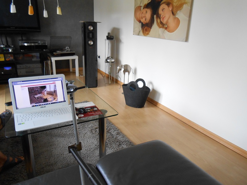

      HI, kannst du mal ein Bild schicken von dem Messaufbau? Der große Buckel bei 170 Hz kommt mir etwas spanisch vor. Das die Höhen so gravieren zu viel sind ist auch etwas komisch, die sollten eigentlich leicht abfallen im raum, da der ht stärker bündelt. Schau dir auch mal das wasserfallspektrum an, da ist nach zu langer zeit noch zu viel energie vorhanden. Hab dir mal ein Vergleich angehängt von meinem Musikzimmer, das klang schön trocken und gut. Deine Klirrmessung kann auch nicht stimmen, der ist ja viel zu hoch im Bass.

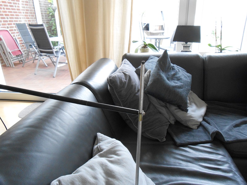

            Habe heute wieder gemessen, hier der Testaufbau:
            Beide Micros (UMIK-1 und das vom AM2.0) sind jeweils an der gleichen Stelle am Stativ montiert.
