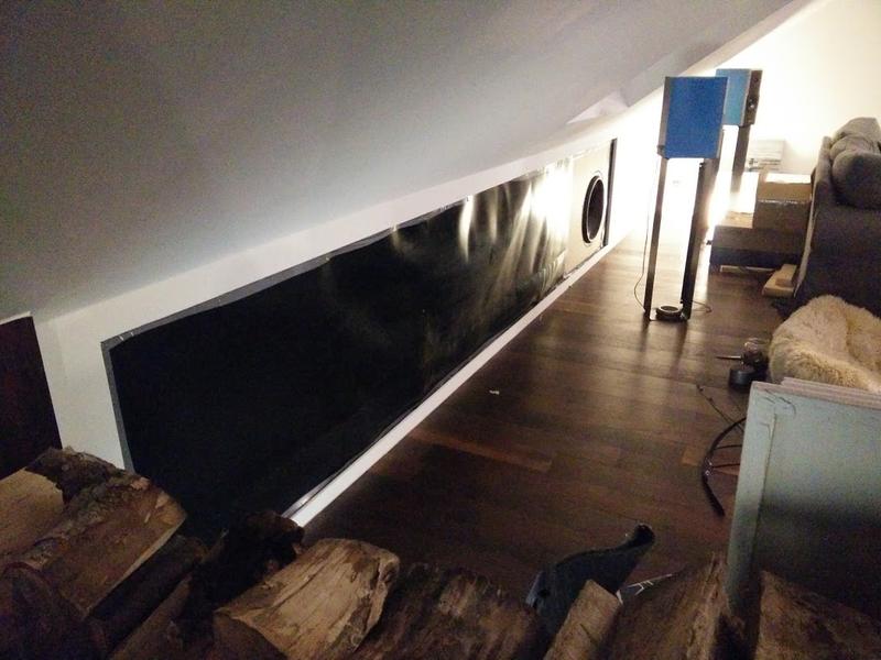

                  • 15.02.2012
                  Basotect ist in dünneren Stärken bis ca. 15cm besser was die Absorption angeht da höherer Strömungswiderstand (ca. 15kPa*s/m²). Zudem easy zu schneiden und daher auch sehr gut geeignet um Rahmen etc damit zu füllen (habs auch in meinen Absorbern an der Wand/Dachschräge).
                  Dei größeren Stärken ist es aber kontraproduktiv (dickere Eckabsorber z.B) und Steinwolle (ca 5kPa*s/m²) in Folie vorzuziehen.
                  Gruß Nils
                  Hab mal ein paar Bilder angehängt, Bassabsorber ist natürlich auch mit bespannten Rahmen(Bühnenmolton) verkleidet - sieht genauso aus wie der an der Wand...
