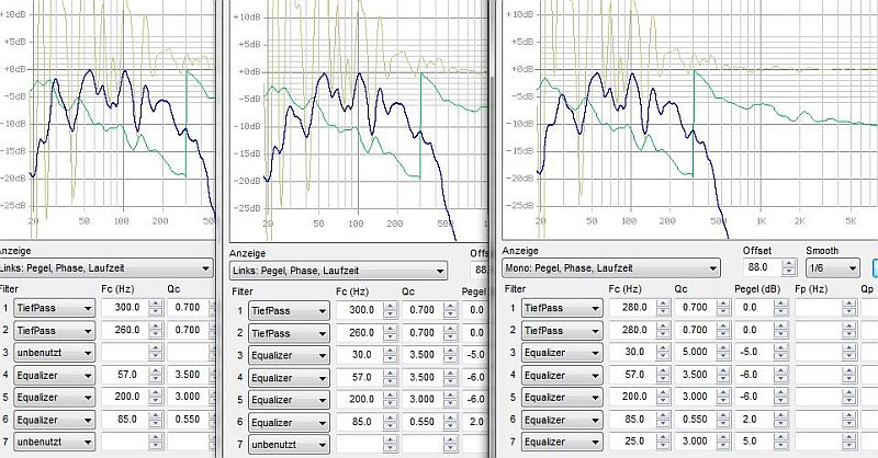

    Nr 1 ist das einzig sinnvolle.
    Wenn du Zweifel hat, ob die Messung/Korrektur real ist, teste das mit deinen Ohren.
    Ich mache das auch so bei 29 Hz, wobei es auch ohne Korrektur kaum stört, mein Sessel wackelt nach Korrektur aber weniger.
    Links Messung ohne EQ bei 30 Hz
    Mitte ..............mit....................
    Rechts.....................................und Anhebung bei 25 Hz, damit der Tiefstbass lauter wird - und das höre ich deutlich. Und wenn du die Filter richtig setzt, wird der Klang besser, nicht schlechter.

      Danke Jürgen. Immer noch bei der Concorde geblieben, mich hat der Spieltrieb übermannt....
      Ich schau mal, dass ich hier eine Messung vom Hörplatz einstelle.
      Das ist natürlich der Vorteil von deinem HA DSP. Ich muss immer erst mit Acourate Filter erzeugen. On the fly geht da wenig.
