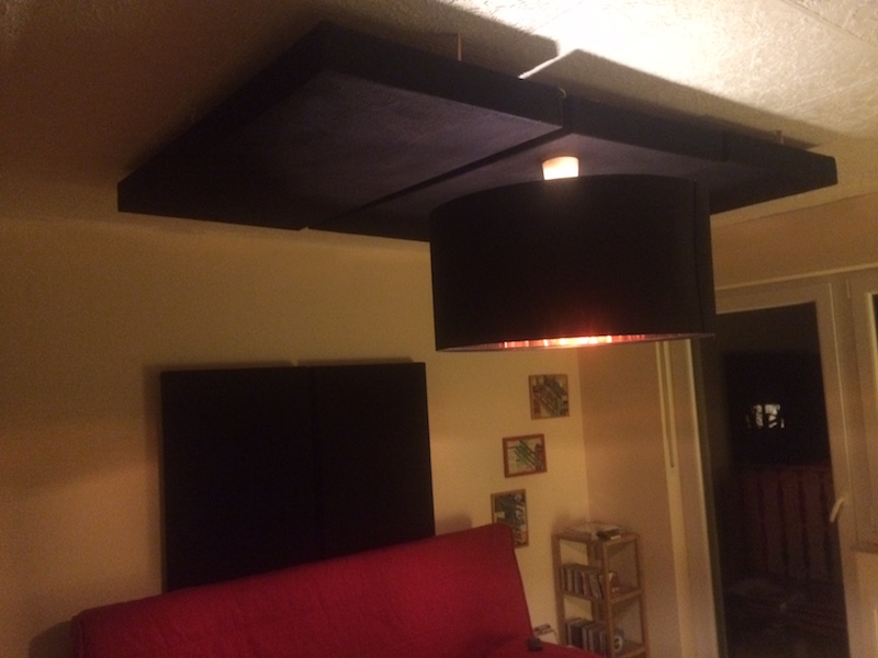

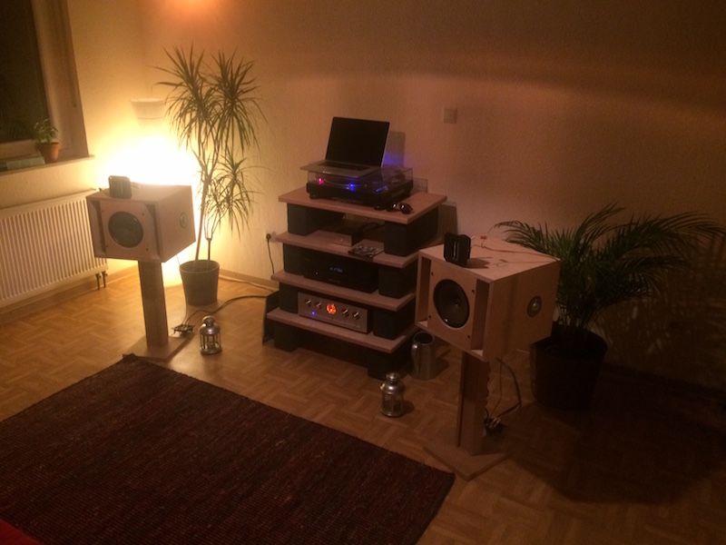

    da ich nun umgezogen bin, konnte ich mir in der neuen Wohnung ein eigenes Musikzimmer einrichten. Die Entstehung des Musikzimmers habe ich hier mal dokumentiert. Die Boxen sind meine B200Orgue. Der Raum hat die Maße 4,42m x 3,59m. Die Boxen stehen and er Langen seite jeweils 1 Meter von der Rückwand und der Seitlichen Wand bzw Schrank entfernt.
    Bei der ersten Messung waren nur die Breitbandabsorber an der Decke und an der Wand hinter dem Hörplatz angebracht. Ansonsten Standen nur der Verstärker und die Boxen im Raum. Sonst nix

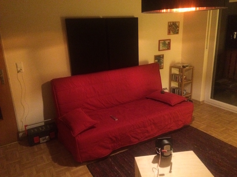

    Zum Schluss habe ich noch die Couch ins Zimmer gestellt. Diese hat eine 12 cm Matratze als Sitzpolster und Rückenlehne.
    Hier die letzte Messung:
    Bis auf die immernoch vorhandene 60 Hz Senke sind ziemlich viele Raummoden sehr gut begradigt worden finde ich und die Nahchallzeit auf einem recht ordentlichen Niveau.

      Hier noch ein paar Bilder des fertigen Zimmers.

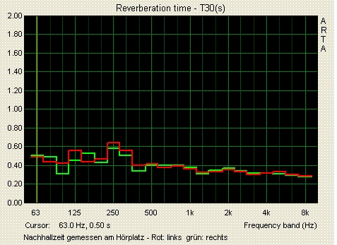

              Bei mir wurde mit Arta gemessen. Das ist aber T 30, nicht 60! Wesentlich erscheint mir - so habe ich gelesen - dass die NHZ gleichmäßig ist. Im Tiefton bis 300 Hz überwiegen meist die Raummoden, daher ist die NHZ mit Vorsicht zu interpretieren.
