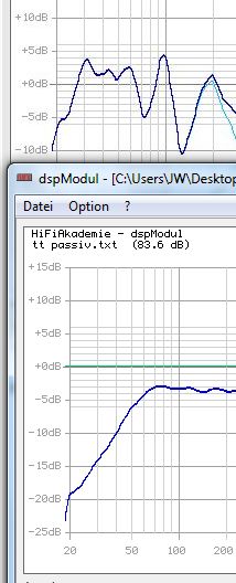

    Meine Concorde CB als Simu und Messung am Hörplatz. Kein EQ.
    Aus dem Hifi-Forum. Subwoofer mit 15" TT, Trennung bei 80 Hz, kein EQ
    Simulation und Messung am Hörplatz
    Hieraus folgt: Anhand einer Simulation ist es unmöglich, eine Aussage zu Frequenzgang und auch Maximalpegel zu machen.

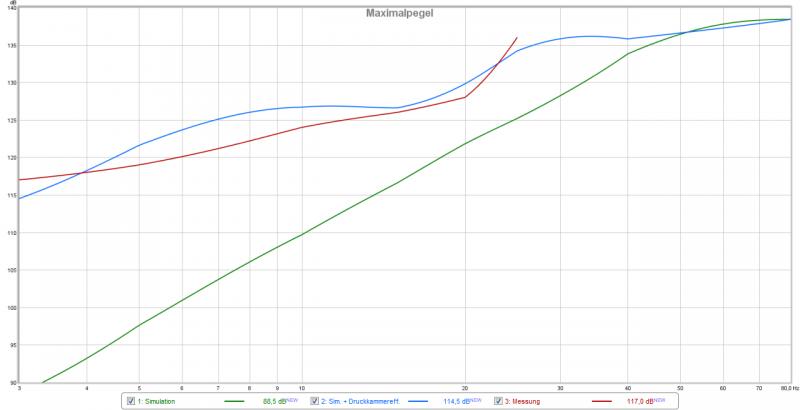

        Wenn man das systematisch angeht und vorher den Raum misst, kann man das sehr wohl beantworten. Und mit einem DBA bzw. bedämpften SBA wird der Amplitudengang gut vorhersagbar. Gleiches gilt für den Maximalpegel. Hier der Maximalpegelvergleich zur Simulation von meinem SBA. Das passt schon ziemlich gut.
        Das Problem ist, dass die meisten ohne Systematik rumfummeln und ausprobieren. Das führt aber zu keinem Verständnis.
        Die Harman-Studie ist auch so eine Trial-&-Error-Geschichte (wenn auch softwaregestützt). Für quader- und L-förmige Räume gibt es systematische Lösungen. Zusammen mit der Messung des Druckkammereffekts wird dann plötzlich alles sehr vorhersagbar.

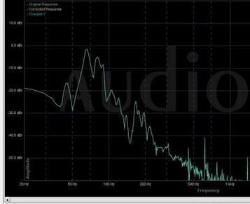

            Hier ein "schönes" Beispiel:
            "....Bass war nur 1 Ton, der nichts mit der Musik zu tun haben schien..die Überhöhung bei 40 Hz von 17 dB (das entspricht subjektiv in etwa der 4-fachen Lautstärke) kommt vom Raum...."

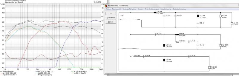

                        Aber wie wäre es mit der Atlantis 400? Diesen Vorschlag hatte schon jemand nachgebaut. Unten 2 Al 200 + Al 130 M + Ke.
                        Zuletzt geändert von walwal; 24.10.2015, 17:03.

                          Also doch so etwas wie "Katja" oder Classic 200 GF mit PEQ?
                          Was ist denn als PEQ empfehlenswert, da kenne ich nur miniDSP und .. mir fällt der Name nicht mehr ein, aber Du besitzt glaube ich so eine Home Cinema Box, die alles automatisch einstellt.
                          Andreas
                            • 29056
                            Ich habe einen 4 Kanal-Verstärker mit 2 eingebauten DSP, die LS sind am Hörplatz eingemessen. Nicht automatisch. Davor hatte ich trotz 4 TT eine böse Mode bei 57 Hz, Raum ist 6 m lang. Kennst du?
                            Atlantis 400:
                            Hypex baut Verstärker mit DSP, die wurde hier oft gelobt. Wenn du messen kannst, kannst du das manuell korrigieren. Sonst das Antimode, das macht es automatisch, aber teurer.
