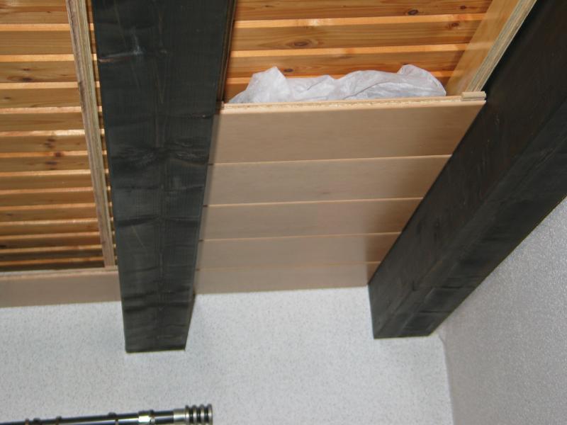

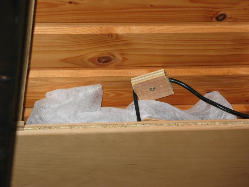

          Die Deckenbalken kann man wunderbar nutzen. Eine schräge Decke ist gut, sie sollte aber nicht schallhart sein. Allerdings sollte ermittelt werden, in welchem Bereich absorbiert werden soll. Bei mir absorbiert die abgehängte Decke im Bereich 70-120 Hz. Ziel sollte eine relativ niedrige und gleichmäßige Nachhallzeit sein. Im Tiefton sind parametische EQ sinnvoll.
          Polstermöbel (Stoff oder Leder) sind gute Absorber.

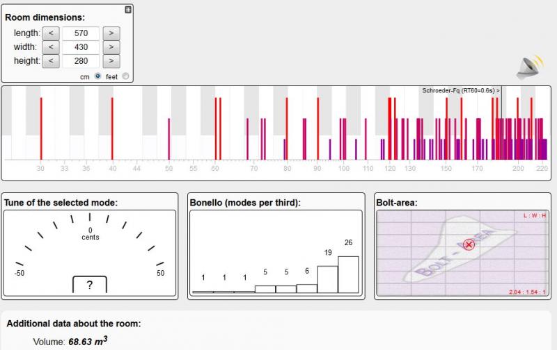

                          Hier kannst du die optimalen Raummaße ermitten (Bolt Area)
                          http://amroc.andymel.eu/
                          Beispiel:
                          Anschließend die Nachhallzeit optimieren, wobei die Gleichmäßigkeit mindestes so wichtig ist wie der Gesamtwert. Was als optimal empfunden wird ist auch Geschmacksache und abhängig von den Abstrahleigenschaften der LS.

                            Es gibt die Bolt-Area, in der ich mich mit meinen Hörraum Dimensionen befinden sollte.
                            Was jedoch bei einer schrägen (Pultdach) Decke von 3,5m (anfangs) bis 2m (ende)?

                              Schräg ist gut, aber nicht berechenbar. Macht aber nix. So was habe ich auch von 2,5-4 m Höhe.
