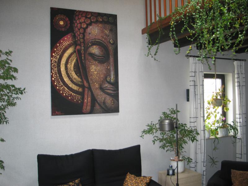

                    kann man eine bedruckte Leinwand (wie diese typischen auf Leinwand gedruckten Fotos) als "limp membrane" verwenden oder ist das zu schalldurchlässig um als Membran zu arbeiten?
                    Mit einem hübschen auf Leinwand gedruckten Foto VOR dem Absorber könnte man diese Dinger WAF-freundlicher machen.

                        Viel zu leicht. Boxenbespannstoff oder weitmaschiges Sackleinen kann allerdings gut zum Verstecken des Absorber-Unterbaus verwendet werden.
                          • 28326
                          Wenn sie luftdurchlässig ist, wirkt nur der Absorber dahinter, du kannst aber eine Folie zwischen Druck und Absorber legen.
                          Ich habe Acryl auf Leinwand auf einen Rahmen, dahinter Wollfilz (alte Decke). Wirkt gegen Flatterecho.
