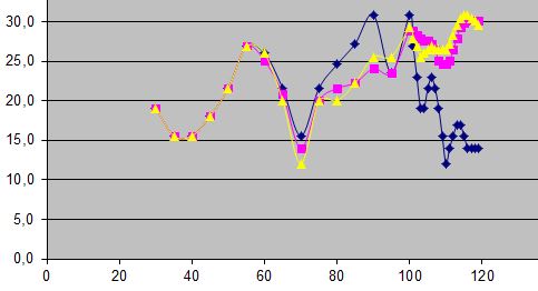

                  Ich habe auch so was bei 70 Hz und alles verschoben,verschoben....nix geholfen. Es ist eine vertikale Mode, das zeigte sich bei Messung in verschiedenen Höhen.
                  Hier mal als Beispiel Messung (alt und dilettantisch) meiner LS vor nackter Wand (blau) und mit 4 m² Absorbern (gelb + pink). Gegen die 70 Hz können sie nichts ausrichten (da müssten Absorber an die Decke), aber darüber wirken sie wunderbar.

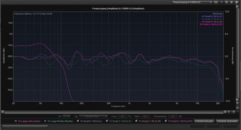

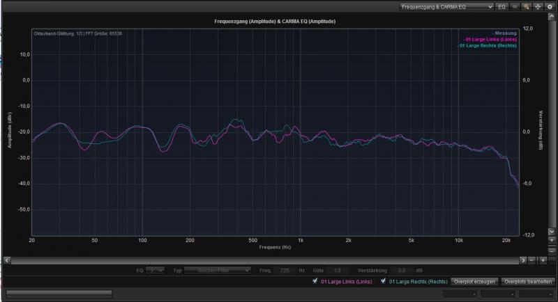

                    Ab hier editiere ich noch einmal. Wunschgemäß aktuelle Messungen vom Sitzplatz. Links und Rechts einzeln gemessen:
                    [IMG]http://www.visaton.de/vb/attachment....1&d=1417517340[/IMG]
                    Hier eine 5.1 Messung bei 80 Hz:
                    Ich hoffe, dass man da was mit anfangen kann. Position des Mikrofons bei 404 cm, somit Entfernung zur Rückwand 156 cm.

                        Die Messungen zeigen keinerlei Probleme. Das ist alles auf der guten Seite. Bleibt nur noch eine zu hohe oder sehr ungleichmäßige Nachhallzeit als Fehlerquelle - oder eine falsche Vorstellung vom "richtigen" Klang.
                        Die Absorber standen in den Raumecken der LS-Seite und hinter den LS. Ist Steinwolle 6 cm dick mit Folie. Polster eines Sofas wirkten genau so gut.
