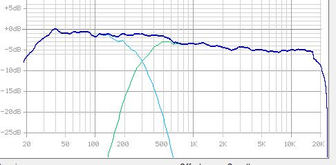

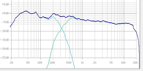

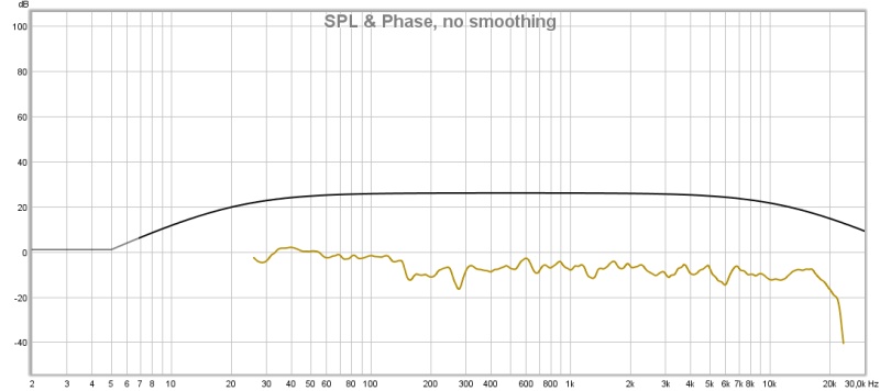

    Nachdem man letzter Zeit soviel BB hörte und zu mindestens alle Jürgen's jewiels zufrieden sind, habe ich am Hörplatz mal wieder gemessen. Dabei ist mir aufgefallen das die Vox am Fenster eine glattere Kurve hinlegt als die an der Anderen Seite.
    Ist es ratsam nur die eine Vox etwas zu glätten? Bisher habe ich immer stereo PQ's eingestellt ziemlich erfolglos da die meisten Fehler von rechts kommen.
    MfG
    • 28677
    Getrennt egalisieren und danach beide auf gleichen Pegel und Frequenzverlauf mit sehr starker Glättung anpassen.

        • 28677
        Im Tiefton gibt es meist kräftige Unterschiede durch Raumeinflüsse, speziell Einbrüche kann und soll man nicht schmalbandig korrigieren, weil es Zeiteffekte sind. Bei FIR mag das besser gehen, aber davon reden wir hier nicht.
        Bei welcher Frequenz "Tiefton" endet - darüber kann man endlos diskutieren.
        Nach meiner Erfahrung: Finger weg von diesen Dipps im Bass, nur Peaks kappen (nicht komplett), darüber egalisieren und wie geschrieben L+R möglichst deckungsgleich machen. Da das zappelig aussieht, erkennt man nichts, daher habe ich nach Egalisierung mit 1/12 Auflösung die Darstellung auf 1/1 geändert und L+R deckungsgleich gemacht. Die Abweichungen im Bass kann man bestenfalls über breitbandige Filter lindern.
        Bei der (früheren) teilaktiven Concorde Mk 3 kam Arta auf 85% übereinstimmung, wenn ich mich recht erinnere. Die Ortung war einwandfrei.
        Links 1/12
        Rechts 1/12
        Links 1/1
        Rechts 1/1
        Zuletzt geändert von walwal; 08.11.2014, 11:05.
          • 28677
          Wegen Fenster: Wenn du die Reflektionen dieses mitgemessen hast - das kann nicht egalisiert werden - Vorhang ist die Antwort.

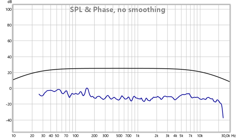

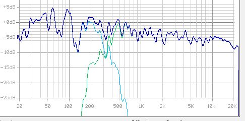

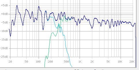

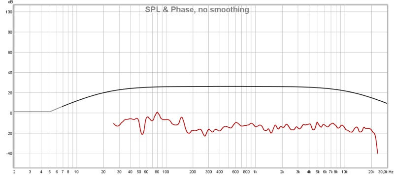

                    Gemessen habe ich mit dem Antimode am Hörplatz, leider hat meine Frau nicht soviel Geduld.
                    Also habe ich heute noch ein wenig gemessen.
                    Gestern R-L, Heute R- u. beide siehe Bilder.
                    Da ich rechts ca 11 und links einen PQ gesetzt habe gibt es wohl noch eine Menge zu tun.
                    Zuletzt geändert von Schmidt; 08.11.2014, 19:14.
                    • markus7
                      • 21.12.2010
                      • 1828
                      Bitte nur 50dB zeigen, sonst erkennt man nix. Die Mikrofonkalibrierungskurve der Uebersichtlichkeit halber bitte auch wegklicken.
                      Mehrere Messungen drapiert man am besten unter "All SPL".
                      Um einen EQ richtig zu setzen musst Du jeden Lautsprecher einzeln an mehreren Punkten innerhalb der Hoerzone messen. Nur so sind wichtige Informationen ueber den Raum zu erfahren.

                        Bei noch mehr Messungen sollte sie wohl im Urlaub sein. Mich wundert es nur das der LS am Fenster "besser "ist. Bis 500Hz arbeitet das Antimode komischer Weise gibt es rechts auch unter 500Hz Ausreißer.
                        Wenn die Nächte noch länger werden mache ich nochmal weiter.

                          Heute mal eben ein neues Profil erstellt (1.5h). LS nochmal ausgerichtet und bei beiden ca. 10 EQ gesetzt wie empfohlen nur behutsam. 1. Eindruck nicht schlecht.
                          Am 11.11 mal wieder reingehört 1. Eindruck täuscht viel zu "Fett"
                          Mittlerweile steht die Box die nicht am Fenster steht 4cm weiter von der Seitenwand weg damit spielen sie fast gleich.
