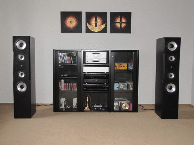

      So kannst du Bass und unteren Mittelton absorbieren, aber Stoff als Rückwand hat praktisch keine Wirkung. Nimm Akustikschaum, ich habe das bei dem Highboard so gemacht mit PUR Skin in schwarz.
      Aber wenn Hochton zu viel ist oder Flatterechos auftreten, MUSS was an die Wand. Geht auch unhäßlich.
      Eine partiell abgehängte Decke mit integrierten Leuchten sieht auch gut aus und wirkt. Teppich bringt sehr viel. hatten wir bei Tochter 1 (Sonja) getestet. Mucke an, hören mit Parkett (40 m²), dann Flauschi-Flauschi (Tochter-Jargon) schnell ausrollen - ah, jetzt, jaaa. (Anhang 3)
