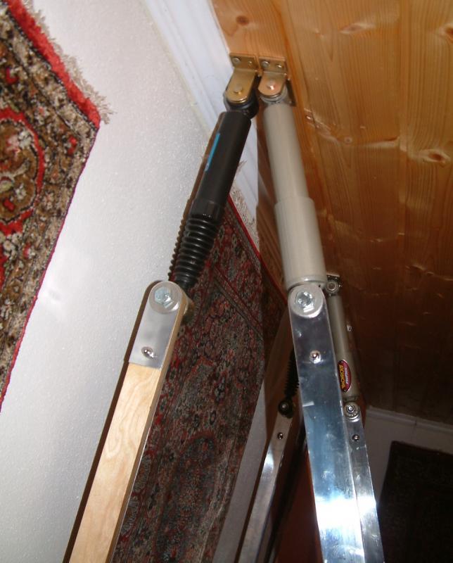

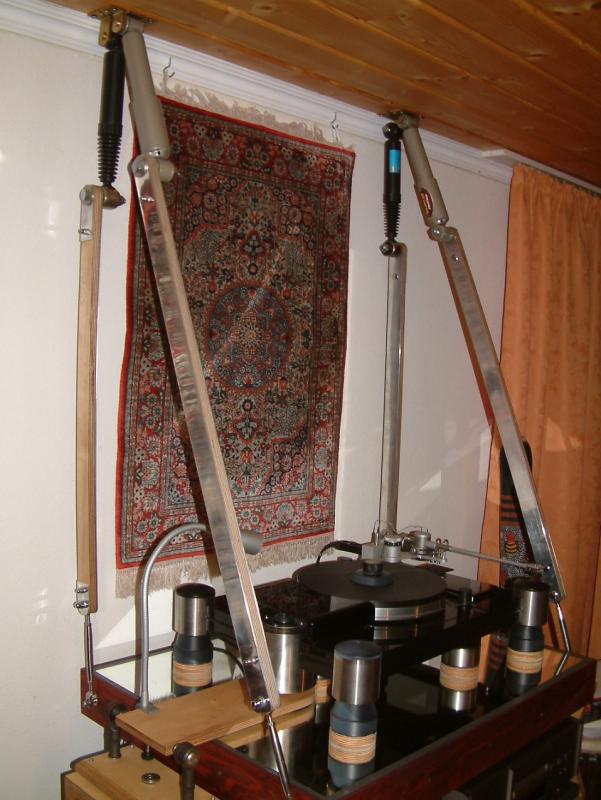

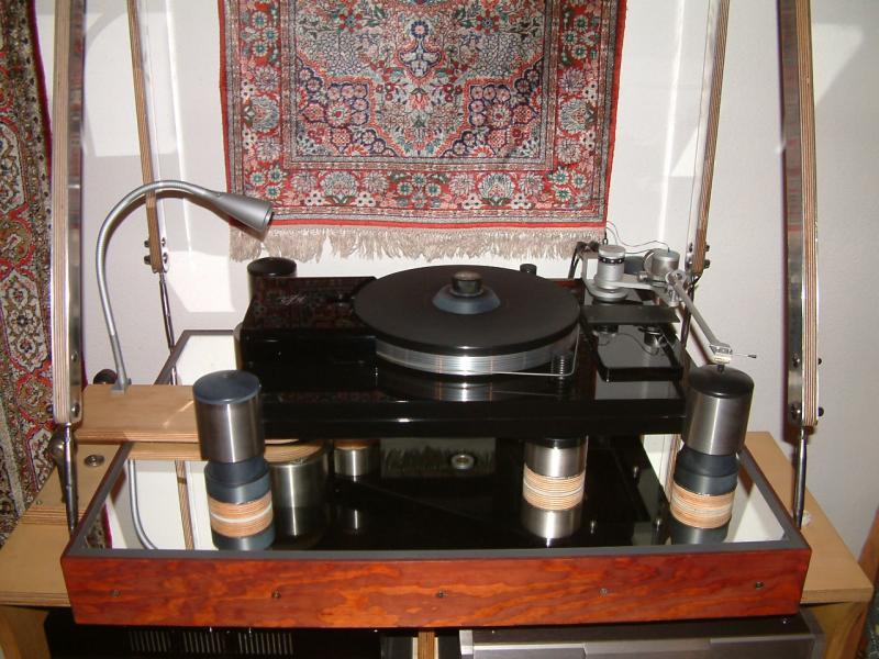

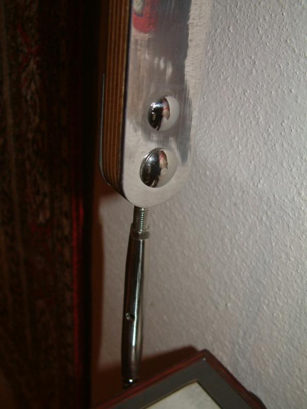

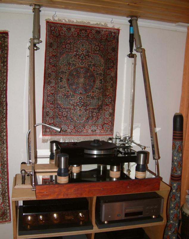

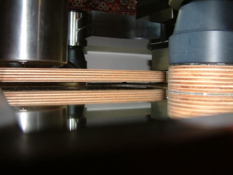

    Hallo zusammen.

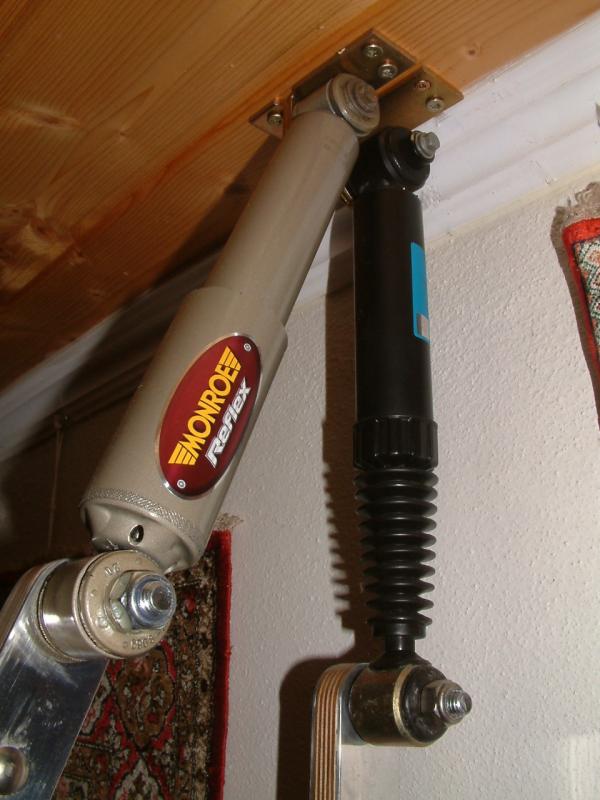

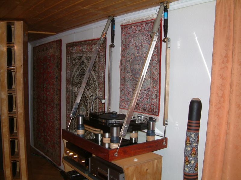

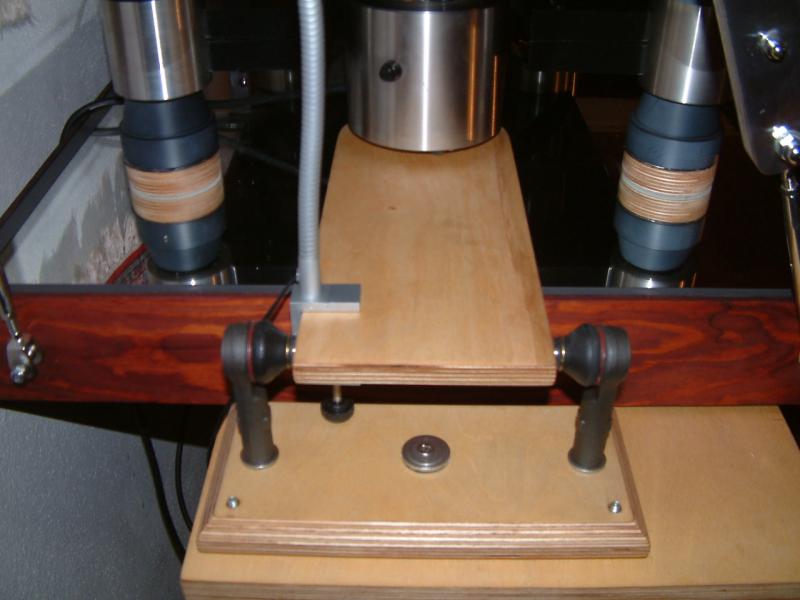

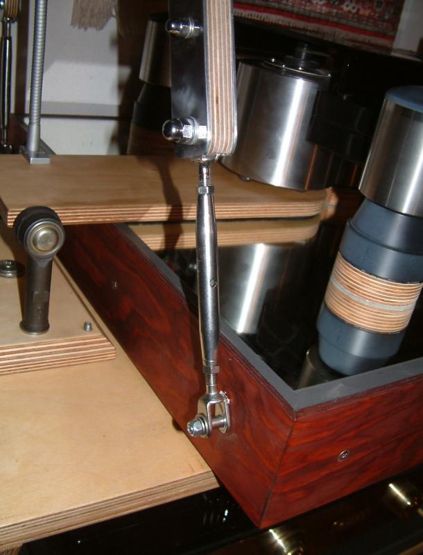

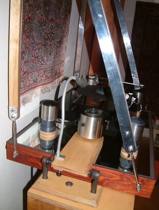

    Ein leidiges Thema für Vinylfreunde ist oft Trittschall. Mir ging es nicht anders, diverse Basen probiert, zuletzt eine Sandwichbauweise aus einigen Schichten Multiplex mit Bitumen dazwischen, obenauf wieder Bitumen und mit einen Spiegel verklebt. Trotzdem blieb das Problem, es war nur etwas gemildert.

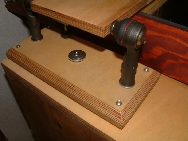

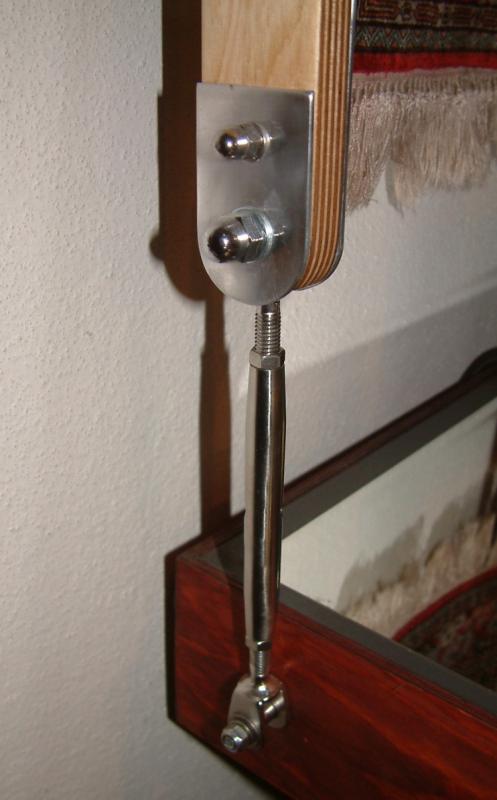

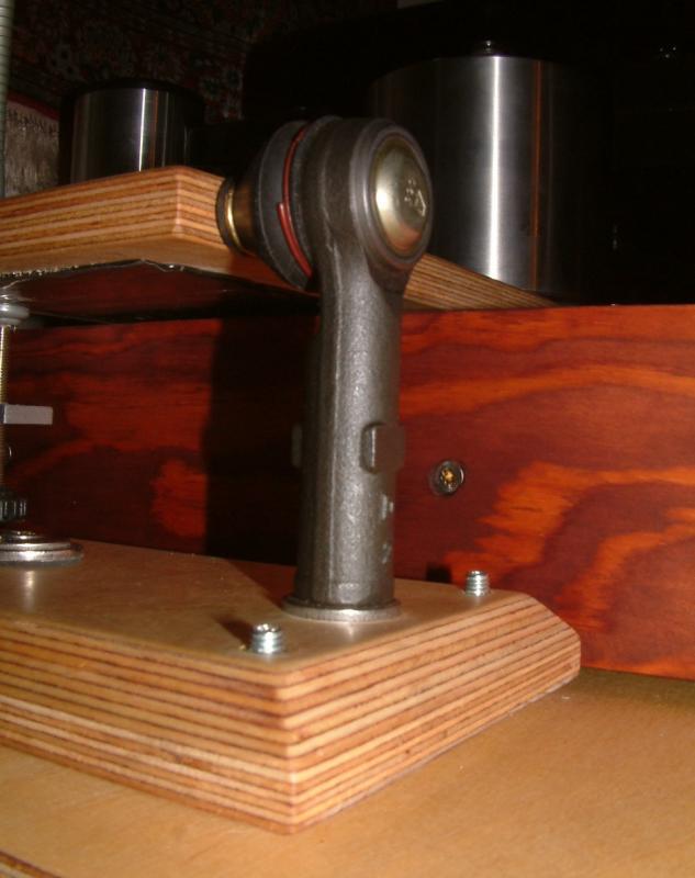

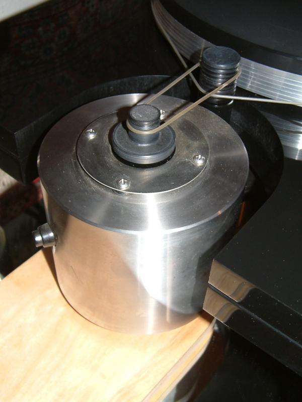

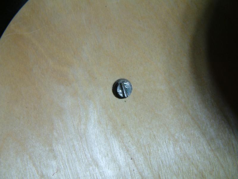

    Jetzt habe ich diese Base an die Decke angeschraubt mittels selbstgebauten Pleuelstangen, Edelstahl-Wantenspanner (Boots- und Seglerbedarf) und Stoßdämpfern. Zusätzlich habe ich den Motor am Boden angekoppelt so daß sich auch da (abgesehen von Treibriemen) nichts direkt aufs Laufwerk übertragen kann. Dazu habe ich unterhalb des Motors ein 20mm Loch durch die Base gefräst; eine "Brücke" aus Multiplex stützt sich auf dem Rack darunter über eine Gewindestange ab, und neben der Base ebenfalls mit Hilfe von Spurstangenköpfen und einer Hilfsplatte, alles höhenverstellbar.
    Das Ergebnis ist grandios, deshalb möchte ich es hier zeigen; vielleicht hilft es jemand weiter der auch dieses Trittschallproblem hat. Einmal über die Wantenspanner nivelliert hält die Base seit Monaten absolut die Waage.

    und der Rest.

      Hallo koserthal,
      da hast Du ja einen enormen Aufwand betrieben.
      Je nach Lautstärke kannst Du "Trittschall" der gar keiner ist, weil von den Bassschwingungen verursacht, so natürlich besser bekämpfen.

        früher habe ich meinen plattenspieler auf einen beton-stein gestellt, profil wie ein auf den kopf gestelltes u, gabs im baustoff-handel für ein paar euro. der entkoppelt das laufwerk schlicht durch seine masse (ist wirklich mächtig schwer, son ding!). kostet fast nix und wirkt super. heute ist mir das egal und ich hab mein laufwerk einfach auf dem schrank stehen ...

          Hier läuft natürlich auch niemand herum, es sind, wie du schon angemerkt hast, die Schwingungen der Tieftöner bzw. Subwoofer die sich da auch übertragen, es ergibt sich ein ziemlich "schwammiges" Klangbild. Jetzt nicht mehr.
          Achja, Wandmontage geht bei mir nicht da ich Wandheizung und Lehmputz verbaut habe
          >phil
          Diese U-Schalen (eigentlich gedacht um Ringanker an Bauten zu erstellen) habe ich auch probiert, ebenso Sandstein u.a. , auch in Kombination mit weichen Schichten, aber dieses schwimmend verlegte Parkett auf Holzbalkendecke ist eine harte Nuss
          Daß sich von Bekannten angeschleppte Edelracks ebenso als untauglich zeigten nur am Rande

            Du hast da ja viel Aufwand betrieben. Aber sieht schon cool aus und wenn es hilft, ist ja gut. Wie ist denn die Decke aufgebaut, habe ich heute morgen schon drüber nachgedacht.
            • koserthal
              • 15.03.2011
              • 125
              >yoogie

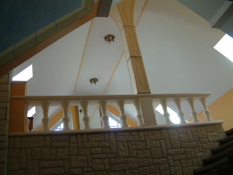

              Mein Hörraum liegt genau unter unserer Galerie; diese habe ich in dem Teil erstellt wo der Raum/Wohnzimmer 8,90m hoch war, also abgemauert, Ringanker gelegt, darauf Holzbalken 150x250mm.
              Der Plattenspieler hängt an zwei dieser Balken. Um den Einfluß von auf der darüberliegenden Galerie laufender Leute zu minimieren habe ich so wandnah wie möglich montiert, darum sind die vorderen Pleuelstangen nicht senkrecht nach oben sondern schräg ausgeführt. Nachdem ich den Boden der Galerie auch in Sandwichbauweise ausgeführt habe (30mm Riemenboden, 15mm Styropor, 25mm Trockenestrich und Teppich) macht es auch nichts wenn oben jemand läuft.
              Die Befestigung selbst sind Kloben aus dem Baumarkt, diese passen gut in die Stoßdämpfer, und gesichert habe ich indem ich Gewinde eingeschnitten und Schrauben mit Loctite verbaut habe

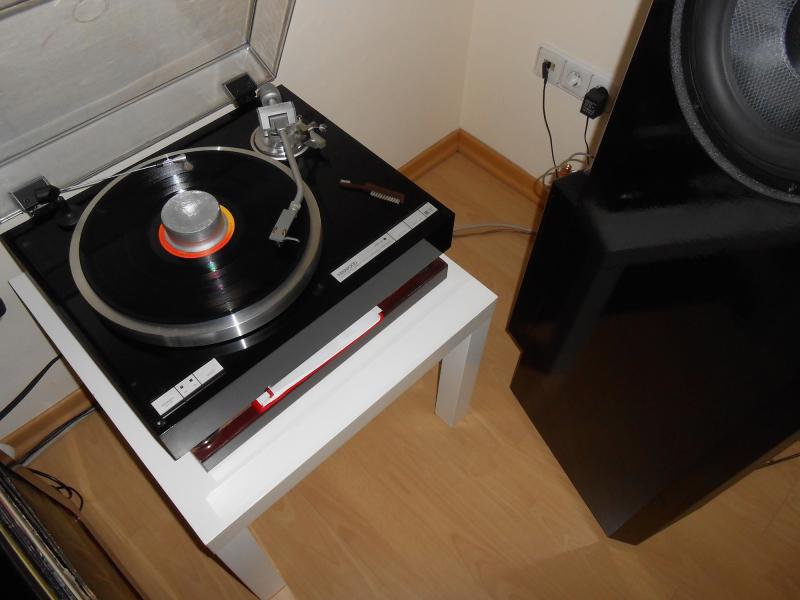

                        Ich nutze nur Systeme von der Stange eins mit 12µm/mN und ein mit 20µm/mN. Beide passen jeweils zum Arm. Obwohl beide Geräte recht nah an den Boxen Stehen und der Ikeatisch nur eine Notlösung ist geht es ohne Probleme.
                        Da ich mich hier ja breitschlagen lies und ein Antimode anschaffte Ist bis 20Hz ein Subsonic Filter gesetzt.

                          Das Problem bei mir ist hauptsächlich: Holzbalkendecke als Fußboden, Spannweite knapp 7m, das ganze gute 100 Jahre alt, wenn man da am Hifiregal vorbei läuft kippt es um mehrere Millimeter. Bautechnisch hält das ewig, für Plattenspieler aber wirklich kritisch..
