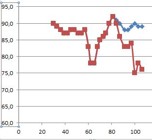

    Hier mal eine kleine Demo zur Wirkung von Absorbern.
    Die Concorde steht mit dem Rücken 60cm, mit der Seite 80 cm vor der Raumecke. Hinter der C. direkt an der Wand steht ein Steinwolleabsorber, 5x60x120 in Folie, diagonal in der Ecke ein zweiter.
    Die Messung am Hörplatz zeigt den F-Gang mit und ohne Absorber (rot). Die Wirkung im Bereich ab 80 Hz ist eindeutig. (Die 60 Hz-Senke ist eine senkrechte Raummode, mit der muss ich leben). Solch ein Absorber wirkt ab 80 Hz und verhindert eine Auslöschung im F-Gang durch Reflektion.

    Wie schaut's im Zeitbereich aus? Braechte ja nix, wenn das Loch durch eine mitsingende Platte aufgefüllt würde.
