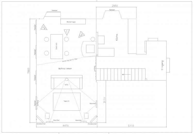

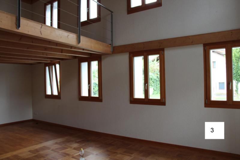

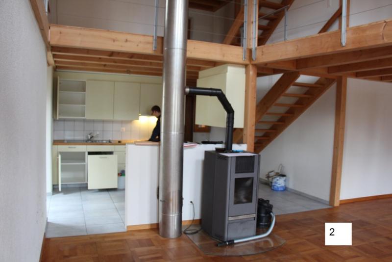

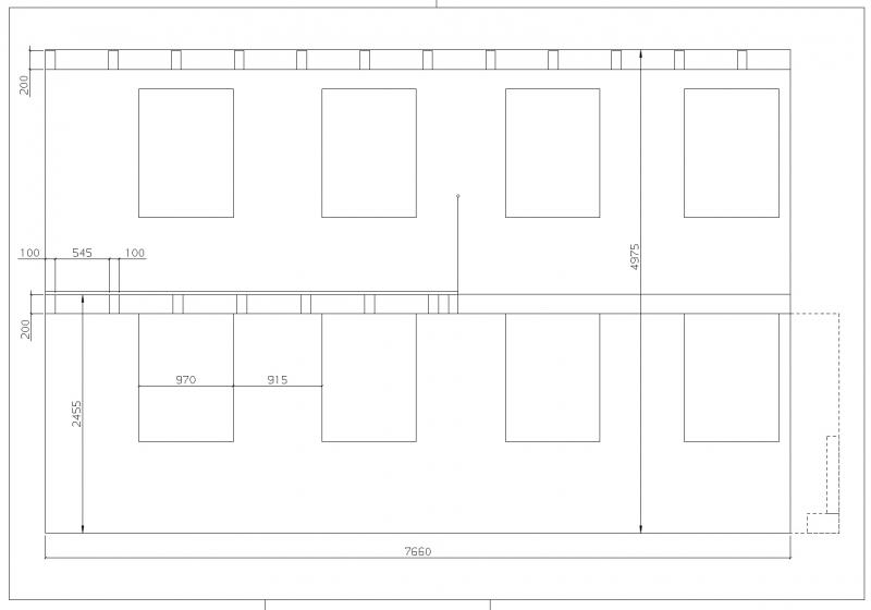

    Hallo, ich ziehe in 2 Wochen in eine neue Wohnung ein. Da will ich natürlich die LS (Concordes) auch richtig aufstellen und den Raum etwas optimieren.
    Da ich aber erst anfange mit Einrichten wollte ich euch um Rat bitten.
    Geplant habe ich an den Spiegelpunkten Absorber aus Steinwolle (inkl. an der Zwischendecke) + Teppich vor dem Hörplatz.
    An der Rückwand ein Bücherregal, welches ich ev. noch mit kleinen Skylines ausschmücken werde.
    Zudem habe ich mir überlegt aus Postern Deflektoren zu machen. Kurz gesagt eine gewölbte Sperrholzplatte und darauf ein Poster.
    Das grösste Problem ist wie immer der Bass... ich kann nicht Messen und will mich da eigentlich auch nicht reinarbeiten..
    Als ich mich vor etwa 2 Jahren in das Thema Raumakustik eingelesen habe, kam ich zum Schluss, dass Eckabsorber aus fester Steinwolle mit einer Folie drauf im Bass schon was bringen sollten.
    Jedoch lese ich hier in den aktuellen Diskussionen, dass dies kaum mehr empfohlen wird, nur noch Plattenresonatoren/-absorber. (warum?) Von denen hab ich kaum ne Ahnung.
    Wäre es möglich Plattenresos anhand von Sinustönen zu "Stimmen", oder muss man messen?
    Wie gesagt wäre ich interessiert an euren Anregungen.
    - LS Aufstellung: Welche Abstände würdet ihr wählen?? (LS – LS / LS –Seitenwand / LS – Rückwand)
    - Was für Akustikmassnahmen empfehlt ihr?

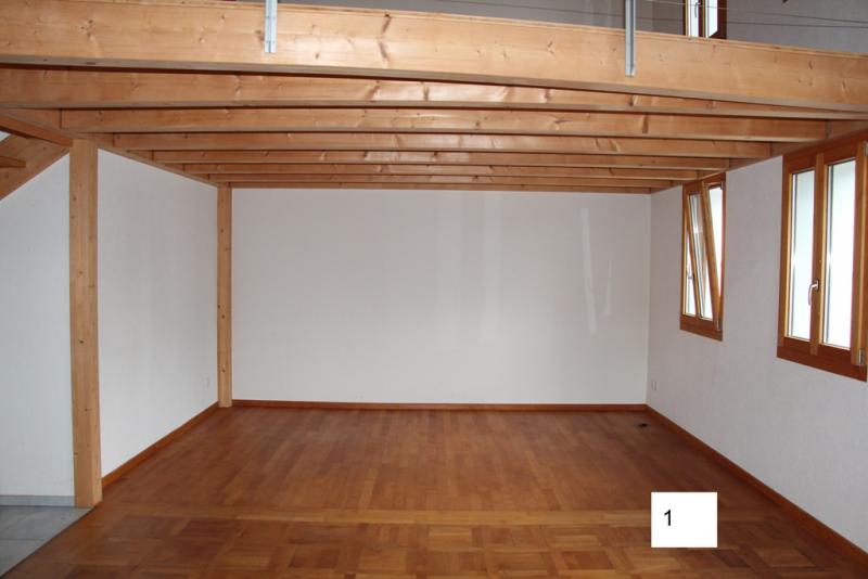

    Im Anhang habe ich eine Zeichnung vom Grundriss + die Fensterfront, damit man die Höhe sieht.
    Zudem 3 Fotos (auf dem Grundriss sieht man von welcher Position fotografiert wurde)

    Aber: Du hast eine Zwischendecke über den LS. Die ist ideal als Absorber, wenn du Paneele mit Steinwolle dahinter montierst, sie müssen aber schwingfähig sein. So habe ich das gemacht. Oder du nimmst käufliche Absorber.

      Nette Wohnung. Die Aufstellung wuerde ich auch so waehlen. Ohne Messungen kann man aber ansonsten nicht viel wirklich Sinnvolles weiter beitragen.

          Das Stereodreieck so gross wie moeglich, so klein wie noetig. Im Allgemeinen wird versucht den zeitlichen Abstand zwischen Direktschall und ersten Reflexionen bzw. das Pegel-Verhaeltnis zwischen Direktschall und Nachhall zu optimieren.

            Probieren mit der Aufstellung, im Prinzip ist alles ok. Absorber hinter den Boxen sind immer vorteilhaft.

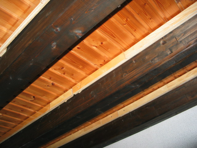

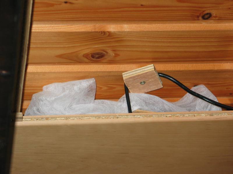

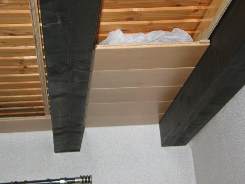

            Schwingfähig: Ist erst mal vom gewünschten Design abhängig. Bei mir habe ich zwischen die Balken Paneele auf schwingfähigen Leisten (2 m ) verlegt, die mittig von einem viscoelastischen Gummi gezogen werden. Die Paneele haben etwa 1 mm Spaltöffnung und dahinter 5 cm Steinwolle. Mehr ist besser.
            Aber es gehen auch Akustikplatten, die gibt es in unendlicher Auswahl, auch in Holz.
            http://www.trikustik.at/produkte.html
            Breitbandige Wirkung ist sinnvoll, meine Decke wirkt im Bereich 50-130 Hz.

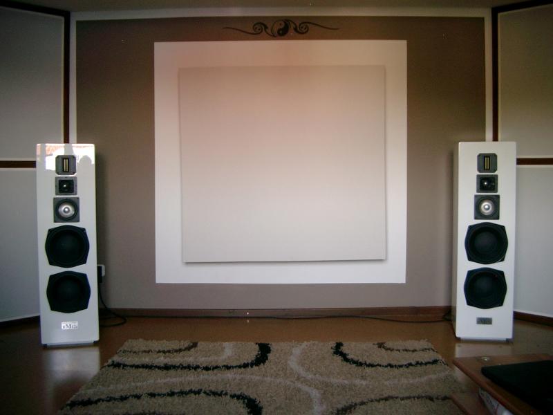

                Bei mir hab ich in allen vier Ecken raumhoch 12cm Mineralwolle (Sonorock) gepackt. Das ganze in dünne Malerfolie eingepackt damit nichts rieselt.
                Damit kann man nichts verkehrt machen. Eine günstigere verbesserung der Raumakustik gibt es nicht. Die kunst dabei ist es das ganze so zu gestalten das auch gut aussieht. Zumindest wenn die Frau auch was zu sagen hat .
                Alternativ kann man sich für die Ecken auch diese Würfel von Basotec kaufen gibt es soweit ich weiss in schwarz, weiss und grau. Braucht man nur hinstellen und gut.
                Unten ein Bild wie es momentan bei mir aussieht. In der mitte hängt noch ein mit Stoff bezogener Absorber in 1,40x1,40m mit 12cm Sonorock und 12cm Wandabstand.
                An den seitlichen Spiegelflächen auch noch mal jeweils ein Absorber mit 60x100cm auch 12cm dick und 12cm Abstand und noch mal 3x60x100cm unter der Decke. Hier allerdings nur 8cm dick und 5cm Deckenabstand. Hab leider nur 2.10m Deckenhöhe.
                Das ganze klingt schon ganz ordentlich. Allerdings muss ich dazu sagen das der Raum komplett aus Rigibs ist der Boden eine Holzkonstruktion mit Tritschalldämmplatten und über der Decke auch noch mal 20cm Mineralwolle liegen.
                Unter 100hz war die Nachhallzeit schon ein Traum ohne das was im Raum drin stand.
                Wie sieht denn bei dir die Wandbeschaffenheit aus ? Alles gemauert ?
                Gruß Udo...

                  Am schicksten ist sicher, eine Holzlattenkonstruktion zum Raum passend mit etwa 20% offener Fläche. Nur als Anregung. Könnte auch in der Draufsicht überlappend sein, also in 2 Ebenen (von oben).

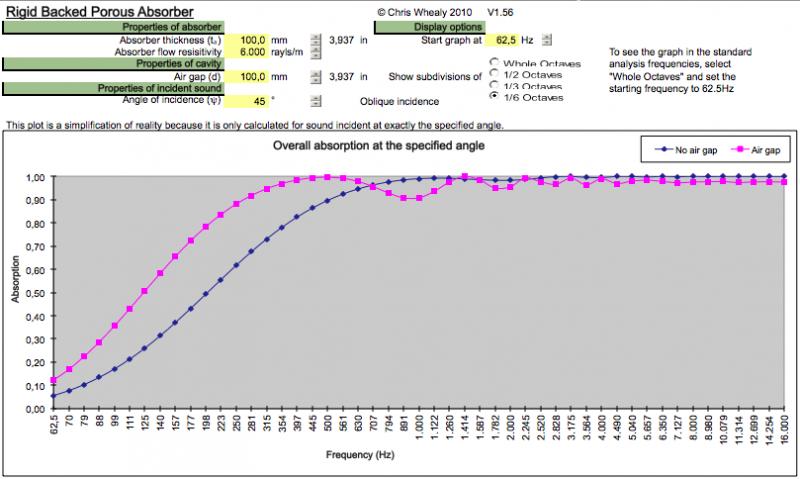

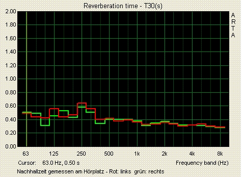

                        ^ Das ist so nicht richtig. Man muss sich einmal ueberlegen, was man erreichen will, wo sich der Absorber befindet und wie der Schall auftrifft. Hier 'mal 10cm mit 10cm Abstand und 45° Einfallswinkel.
                        Absorptionskoeffizient von >0.8 ab 200Hz.
                        Platten ohne Lochung heisst Reflexion. Weshalb sollte man absichtlich die Deckenreflexion erhalten wollen??

                              Deine Decke ist insofern günstig, da sie auch als Diffusor wirkt, wenn die Querbalken nicht verdeckt werden. Ich hatte Versuche bei mir gemacht mit Absorbern aus Steinwolle, einen Vorteil konnte ich nicht feststellen. Vieleicht, weil sich das Gehör (so schreibt Toole) an die räumlichen Eigenschaften anpasst, da stören Reflektionen nicht so stark. Ich finde es viel schlimmer, wenn die NHZeit im Bass zugroß ist und alles im Bassmulm und Moden ersäuft. Deswegen auf alle Fälle auch Bass absorbieren. Die Decke bietet sich mit der großen Fläche geradezu an. Nochmal: Nur Steinwolle an der Decke und 10 cm Stärke absorbiert im Bass zu wenig.
