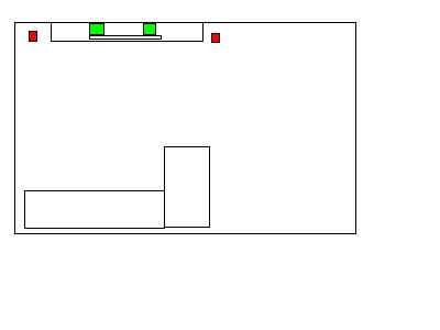

          zwischenzeitlich hat sich im Projetzt etwas getan.
          @PTebbe:
          -Korrekt, zwei Arias sind fertiggestellt und sollen unterstützt werden.
          -Zwei Alto Subs sind mittlerweile fertig, ohne passive Weiche. Diese werden durch nen alten Stereo Verstärker angetrieben der am Sub out des AVR hängt.
          An der Stelle soll dann aber ein Submodul mit Phasenregelung etc kommen.
          -Die Couplet hat den Raum stark zum dröhnen angeregt.
          -Der HAF und mein Anspruch an möglichst kleine Lautsprecher stehen dahinter.
          @vectrumv6
          -Danke, bin mir noch nicht sicher was für nen Modul es wird. Hab gerade die Option auf ein günstiges Conradmodul was zumindest mit Phasenanpassung daherkommt.
          @markus7
          -ich habe mal den Grundriss angehängt, der Raum ist 4*5m und 2,5m hoch.
          nach mehreren Versuchen bin ich nun mit der Aufstellung der Subs hinter dem TV (grün) klanglich am glücklichsten.
          -Nahfeld? Meinst du quasi neben dem Sofa?
          -AVR mit Laufzeitkorrektur der Kanäle und anpassbarer Trennfrequenz. Standart halt. Submodul mit Phasenregelung.
          -Das Dröhnen ist mit den Alto Subs bedeutend geringer, denke mal das die Raummoden mit denen nicht so stark angeregt werden. Tiefgang ist für mich genug vorhanden.
          -Messen ist mangels Equipment nicht möglich / nur begrenzt möglich. Habe am WE Messsoftware und Micros für das iPad gesehen. Taugt das was?
              Nein, direkt hinter dem Hoerplatz. Abstand zu den Ohren ca. 30-60cm.
                Muss ich mal austesten, welche Vorteile bringt mir das theoretisch?
                Glaube nicht das ich die Entfernung am AVR soweit runterregeln kann...
                  Nicht nur theoretisch, sondern praktisch - Hoerplatz, ungeglaettet, 1Hz Frequenzaufloesung:
                      Hmm, ok nen Vergleich zu einer anderen Aufstellung im Raum würde mir wahrscheinlich etwas mehr helfen.
                      Wodurch verbessert sich der Frequenzgang? Ich dachte stehende Wellen hab ich immer zwischen den Wänden, egal ob die Substanz bei mir oder mir gegenüber stehen. Oder ist es aufgrund des höheren Direktschallanteil glatter?
                      Genau - durch die Naehe der Quelle dominiert der Direktschall. Raumeinfluss wird nahezu eliminiert. Ein derartig gutes Ergebnis ist ansonsten nur mit extrem viel Aufwand erreichbar (Akustikbau, Multisub).

                          Zitat von Stefan Beitrag anzeigen
                          Bis zu welcher Entfernung funktioniert das?
                          Nach meiner Erfahrung bis ca. 60cm. Haengt vom Raum ab.
