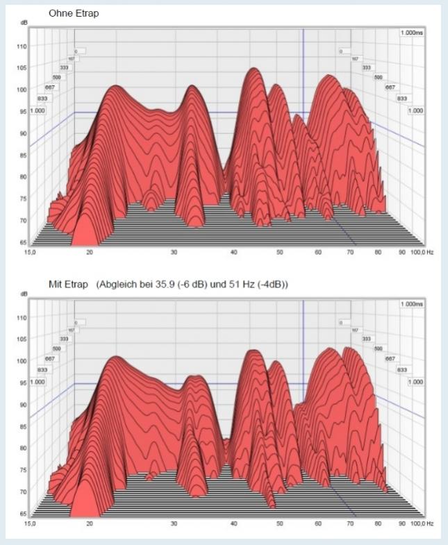

        Ich find die Idee vom E-Trap interessant, weil es nicht nur auf das Musiksignal wirkt, sondern zB. auch auf Verkehrslärm, der zum Fenster reinkommt.
        Lasse ich zur Hauptverkehrszeit den Realtimeanalyzer laufen, steckt der Hauptteil des Lärms in nur wenigen Peaks - also sollte ein sauber eingemessener Aktivabsorber eine deutliche Beruhigung bewirken.
        Für den aufgerufenen Preis sollte sich das Teil aber selbst einmessen und nicht nur auf zwei Problemfrequenzen begrenzt sein.

              Ja, interessant. Wahrscheinlich gilt - wie meist - dass es auf die Qualität der Einmessung und Hirn des Anwenders ankommt.
