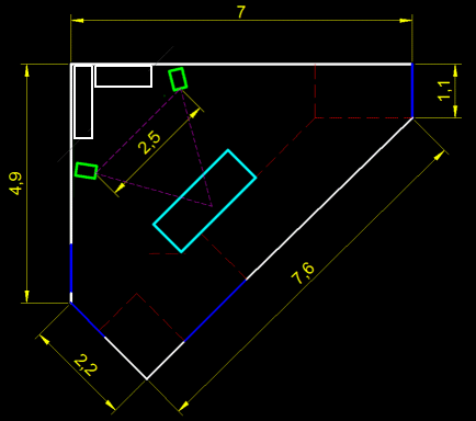

    Seit kurzem habe ich einen neuen Raum mit ca. 25m² - aber extrem asymetrisch. Modern eingerichtet, also wenig Möbel, relativ viel freie Flächen. Ich möchte mit eurer Hilfe etwas den Nachhall mindern und die Reflexionen bedämpfen. Leider fehlt mir da etwas das theoretische Hintergrundwissen, wo ich am Besten anfange. Was sind bspw. diese oft genannten "Spiegelpunkte"?
    Hier eine maßstabsgetreue Skizze vom Raum; Deckenhöhe 2,40m
    rot die Dachschrägen; blau Türen und Fenster; Die LS sollten möglichst so stehen bleiben. An der Decke möchte ich nur im Bereich des Hörbereiches etwas tun.
    Gut gefallen mir einige Lösungen wo Basotect verwendet wurde. LS sind übrigens meine B200 + TIW 250aktiv. Vielen Dank schon mal für eure Tipps!

    Bei dem Raum hilft nur probieren, zB. die LS diagonal aufstellen. Wenn dich nichts stört- nichts machen. Auf keinen Fall mit Basotect großflächig zupflastern, dann werden nur Höhen absorbiert und es klingt tot. Die meisten Probleme sind im Tiefton.

        Ich muss Jürgen unterstützen. So wäre es auch meiner Meinung nach um Längen besser:
        Aber keinen Sub links oben in die Ecke stellen!

            in den Raumecken ist der Bass allermeistens lauter, dort sammelt sich die Energie besonders gut. wichtig ist, wie der Bass am Hörplatz klingt. Wenns da okay ist, dann brauchst Du nix weiter machen.
            Dass der linke lauter klingt, kann ja fast nur an der Dachschräge liegen - die ist doch auf der Seite? Rein vom Grundriss her sollte der rechte lauter sein.
            Sonst sieht die Aufstellung ansich nicht mal so übel aus. Bist jedenfalls nah an den LS dran, das spart schon mal Nerven.
            Ähnlich wie die Basotect-Dinger funktionieren selbstgebaute Absorber aus dichter Mineralwolle. Manche nutzen an den Spiegelpunkten ausschließlich Diffusoren, weil Absorber angeblich zu stark in den Hochtonbereich rein dämpfen. Habs nie verglichen. Aus meiner Sicht ist es aber relativ egal, ob absorbiert oder gestreut wird. Wichtig ist nur, dass es breitbandig und im Frequenzbereich gleichmäßig passiert.

              30 cm tiefe Regale/Schränke in der Ecke wären überhaupt kein Problem. Ich habe in so einer Ecke zwischen den Lautsprechern auch schon mal einen Ecktisch als Computerarbeitsplatz gehabt. Auch ein über Eck gehängter Bildschirm wäre keine Affäre.
              Hauptsache, beide Lautsprecher haben spiegelbildlich die gleiche Umgebung.

                Wenn der Bass am Hörplatz ok ist, kümmere dich nicht um Dröhnecken, das ist normal. Ein erster Test zur Dämpfung geht mit Sitzkissen, Matratzen, dicken Decken, danach selbstgebaute Absorber aufstellen. Eine Messung der Nachallzeit wäre ein gute Grundlage. Aber wenn der Raum zu hallig klingt, hilft Teppich/boden, Sitzmöbel mit Polstern, einzelne Absorber an der Wand oder eine (teilweise) Akustikdecke.
                Spiegelpunkte sind die Stellen an der Wand, wo der Schall zwischen LS und Hörplatz reflektiert wird. Da sollten Absorber hin für Mitten und Höhen.
                Die Raumecken eignen sich sehr gut, um Bass zu absorbieren, am besten mit Plattenabsorbern. Ideal der Bereich hinter den Boxen. Was für die Diagonalaufstellung spricht. Wenn die Ecke sehr tief ist, könnte man auch eine Lochplatte vorsetzen, dahinter mit Steinwolle füllen.

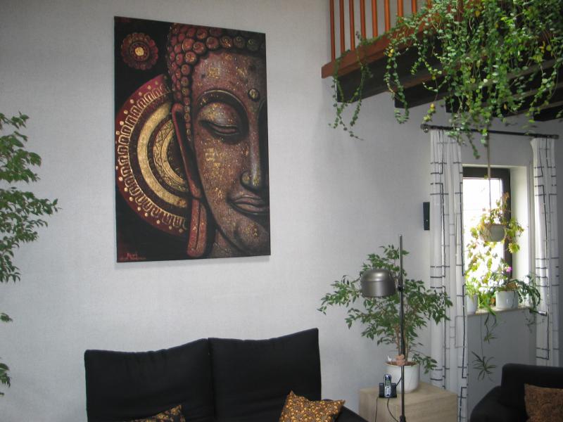

                  Danke für die Infos Knork! Ein großes Wandbild (bedruckte Leinwand) hinterfüttert mit Wolle sollte doch auch funktionieren? Zumindest im Mittel und Hochtonbereich, wobei die Höhen durch die Leinwand bestimmt weniger gedämpft werden?

                    So ein Bild habe ich auch im Wozi. Leinwand auf Rahmen, dahinter 2 cm dickes Vlies, etwa 1 cm Luft zur Wand beseitigt das Flatterecho zwischen 2 paralleln Wänden.
