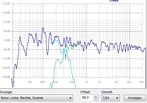

    hatte das immer schonmal vor, da mir der Raum zu "hallig" klingt!
    Also, heute habe ich dann mal rangesetzt und unser Wohnzimmer mit Audionet Carma 3.0 vermessen. Das klappte soweit auch ganz zufriedenstellend :-)
    Anbei die Ergebnisse:
    Frequenzgang:
    Impulse Response:
    Wasserfall:
    Acoustical Parameter:
    O.k. im Frequenzgang sieht man einen Peak bei 60 und 120Hz; was mich stört sind die doch sehr langen Nachhallzeiten von bis zu 0,5 sec. Auch in den Acoustical Parameters sieht man bei T30von 125-4000Hz knapp 0,5 sec
    Wie würdet ihr die Werte interpretieren und Massnahmen ableiten?

    • 28890
    0,5 sec ist nicht schlimm bei T 30.
    Liegt bei mir auch so und ich bin sehr zufrieden:
    Bei dir könnte es aber unter 125 Hz Probleme geben, das sieht man im Wasserfall, da liegt T 30 eher bei 1,5 sec. Solange du aber Raummoden hast, erhöhen diese auch die NHZ, also die Moden bekämpfen, am besten mit PEQ.
    bei 25 ist wohl die Raumlänge (7 m?)
    55 Hz ist dann Länge 2. Ordnung oder Breite, danach 110 Hz. Die musst du kappen. 110 geht noch mit Plattenabsorber, darunter kaum, daher PEQ einsetzen.
    Woher die anderen Macken kommen, ist unklar, solange Boxen und Aufstellung (mir) nicht bekannt sind. Senke bei 250, Überhöhung bei 1000, zu wenig Hochton.
    Mikro ist kalibriert, wie/wo wurde gemessen?
    Auflösung unter 200 Hz ist zu gering, da braucht man so was (Arta 1/48):
