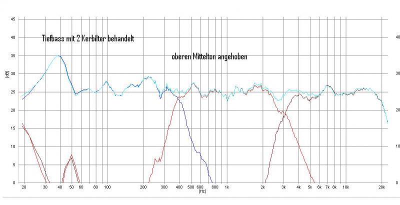

    Super, bin für jede Kritik offen.
    Werde mal Deine Kurve der Concorde in den ALTO Maxidrive einlesen und mal schauen wie mir das gefällt. Ende der Woche wird mein Topteil mit zwei Al130 und G25FFL WG fertig sein und dann wird verglichen.
    Bezüglich der Überschrift:Habe ich auch schon gelesen, weiß nur nicht wie ich es im Nachhinein äöndern kann.

      Ich würde die 60-70 Hertz wieder etwas zurück nehmen, dafür die 30 Hertz ein bißchen aufstocken. Findest du nicht, das die 60-70 Hertz dröhnen?
      Da habe ich schon nen Kerbfilter von -10 db gesetzt und trotzdem bleibt noch einiges über.

        Dann mach 15 dB weniger, oder ist Ende Gelände?
        Wie ist denn die Chassisanordnung bei dem Top? Couplet oder Studio?
          Chassisanordnung wie Couplet.
          Ich kann bis +/-50 db Filter am Alto Maxidrive 3.4 Plus setzen. aber -10 db kamen mir eigentlich schon viel vor.

            Na, dann mach mal 15 dB, anscheinend ist der Raum ungünstig. Achte bei der Couplet WG auf F-Gang Winkel seitlich, das war schwierig. Die Studio 1 ist einfacher. Aber nächste Woche weiß ich sicher mehr.

              Jetzt habe ich mal im Tieftonbereich zwei starke Kerbfilter gesetzt. Den oberen Mittelton habe ich nochmals leicht angehoben.
              Nur leider ist wohl etwas die Tieftonanhebung um 40 Hz etwas zu stark geworden .
              Werde heute mal die Kurve von walwal in den DSP einlesen und hören wie das gefällt.

                Etwas zu stark ist ein Euphemismus.
