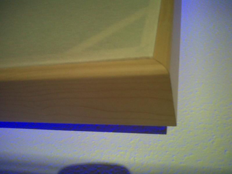

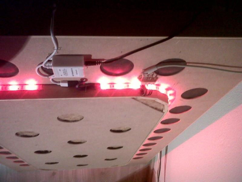

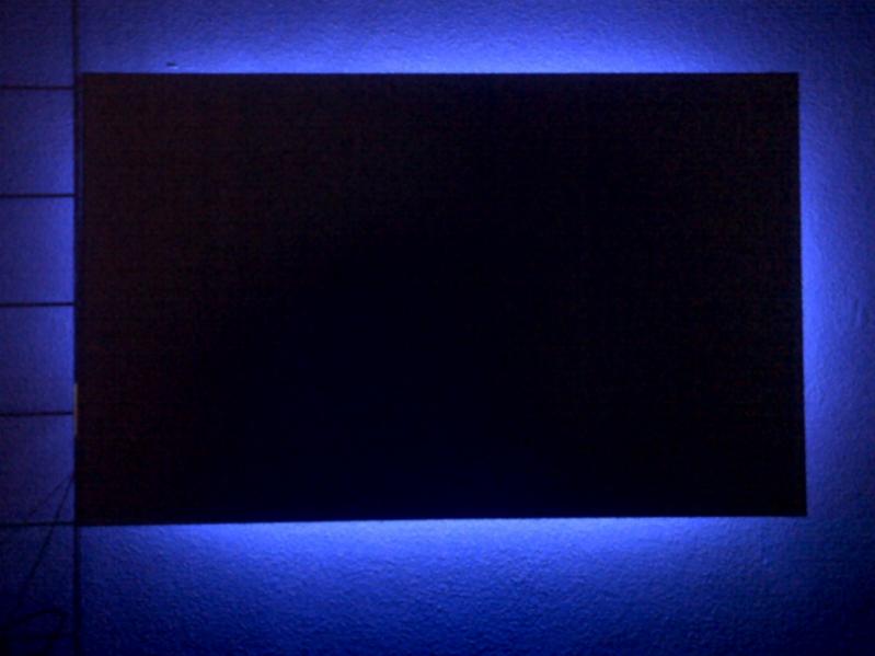

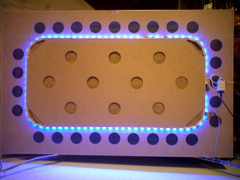

            Der Thementitel weiß zu gefallen. Ich hab mir jetzt dann doch mal die Mühe gemacht die 2MP Handyphotos hochzuladen. Vielleicht wird der ein oder andere inspiriert oder Hiege packt der Arbeitseifer?
            Ich wollte die Leinwände noch mit Seide beziehen und anmalen lassen. Weibchen wollte dann nicht(mehr)...
            Aber ich mag Threads mit Bildern
            3in1, Rahmen-Leinwand & Absorber(Thermohanf) & Beleuchtung in einem (122x76x9(6+3) cm)):
