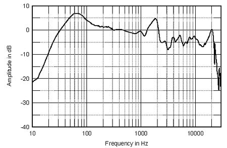

                  @ walwal: Wer hat denn den grauslichen Frequenzgang gemessen? Stereophile?

                    http://www.stereophile.com/content/w...r-measurements

                      @ hreith: Vielen Dank für den Link. Das sieht ja alles ziemlich schlimm aus. Wenn man eine so zerklüftete Schallwand hat, muss man solche Ergebnisse eben in Kauf nehmen. Mir scheint, dass die Montage der Nahfeldmessung bei tiefen Frequenzen nicht so richtig geklappt hat. Die Überhöhung muss nicht echt sein. Das ist ein häufiger Fehler.

                        teurer Sondermüll
                        Der Frequenzgang passt zur Einrichtung. Soher gesehen ist es in sich stimmig.
                        Eben schräg !

                          Ich denke, dass man solche Lautsprecher anders betrachten sollte als "übliches" HiFi.
                          Solche Lautsprecher werden wohl nur in sehr großen Räumen aufgestellt, der Hörabstand ist größer als bei üblichen Leuten im Wohnzimmer und der Hallanteil ist höher. Schon alleine für die Raumgröße halte ich es für sinnvoll, bei solchen Konstrukten auf den tiefsten Bass zu verzichten, dafür den höheren zu betonen. Ohne diese Abstimmung würde es wohl zu dünn und zu wenig Belastbar.
                          Man unterscheidet ja auch zwischen kleinen Kompaktboxen/Regallautsprechern und Standlautsprechern weil sie eben für ein unterschiedliches Umfeld ausgelegt werden.
                          Für mich haben solche Konstrukte nur wenig mit üblichem HiFi zu tun.

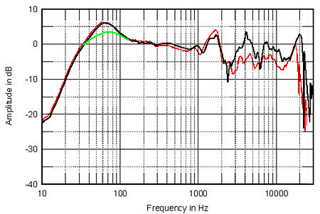

                            Ich will das Lautsprechermonster ja nicht gleich schönreden ...
                            aber ein bisschen mehr Fairness täte gut.
                            Im stereophile-Text ist zwei mal die Rede davon, dass der Schrieb auf Grund der Messbedingungen den Oberbass 3 dB lauter anzeigt als er ist. Außerdem gibt es eine Messung auf Ohrhöhe, die den oberen Mittelton deutlich bessser aussehen lässt. Hier mal beides in das zuerst gezeigte Diagramm eingefügt:
                            Die schwarze Kurve zusammen mit der grünen sieht dann schon um einiges bessser aus, meine ich.
                            Rudolf

                              Besser, aber nicht gut. Und das für den Preis.
