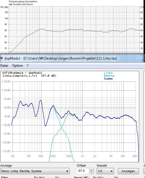

    Da diese Frage immer wieder auftaucht, habe ich meine Concorde (geschlossen) als Boxsim-Datei und die Messwerte am Hörplatz (aktiv, ohne EQ) gegenübergestellt.
    Hieraus wird deutlich, dass die Boxsim-Daten NICHTS über den Tiefton im Raum aussagen. Hier überwiegen Raumresonanzen und ev. der Druckkammereffekt.
    Meine Raummoden sind bei 30, 58, 100 und 200 Hz. Ohne die Peaks bei diesen Frequenzen stimmt die Simu etwa bis auf den untersten Bereich.
    Eine breitbandige Auslöschung um 120 Hz durch Reflektion an der Rückwand stört auch. Die Box steht etwa 1 m vor Rück-und Seitenwand. Bei eckferner Aufstellung ist der Tiefbass um 3-5 weniger.
    Leider hilft nur probieren und messen.
    Damit nicht der Verdacht aufkommt, es läge an der Aktivierung, habe ich die Concorde mit aktivem TT, ebenfalls geschlossen simuliert. Grafik ganz unten.
    Hier mal die Basswiedergabe eines LS am Sweetspot in 6 verschiedenen Räumen:
    http://www.scribd.com/doc/40410023/S...d-E-Toole-p569
    Und so sieht das mir aus:

    Den Peak bei 100HZ hab ich auch..woher könnte der kommen?
    Kannst du bei beiden Diagrammen die gleiche Skalierung einstellen? Dann ist das Ganze einfacher zu vergleichen.

      Der Peak kommt von der Weiche, deswegen hatte ich meine Passivweiche geändert.
      Hast du gemessen?
      Und es kann an einer Raummode liegen, wie sind deine Raummaße?
      Die Skalierung (dB?) kann ich nicht ändern, musst du ablesen.
      Theorie minus 10, Praxis plus 5 dB.
        In Boxsim geht das über "Optionen"-->"Anzeigeoptionen".

          Hast du gemessen?
          Ja
          3,70x4,30x2,50

              • 27567
              Zitat von hesinde2006 Beitrag anzeigen
              Ja
              3,70x4,30x2,50
              Passt. Häufung um die 100 Hz.
              http://www.trikustik.at/rechner/rechner-raummoden.html
              Da kannst du anklicken, wo die mode hockt. Kannst ja einen Saugkreis parallel zum TT einbauen wie bei der Vox MTi, 330, 22, 10 oder ähnlich.

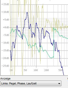

                  Wo habe ich meine Raummaße genannt? Das sind die von Hesinde.
                  Mein Raum ist sehr kompliziert, da kann man jede Berechnung vergessen.
                  4,2 x 6,0 x 2,5 über den Boxen), Rest des Raumes schräge Decke bis 4,5 m, auch über den Boxen.
                  Nicht genug: Ein breiter Durchgang zum Essbereich mit 4x3x2,5 m.
                  TT-Höhe siehe Concorde, Ohrhöhe auf HT, etwa 2,5 m Abstand gleichseitiges Dreieck.
                  Du willst meine Moden in aller Pracht sehen? Moment.
                  Fröhliches Rechnen.

                      • 27567
                      Auch noch auf? Meine Moden (1/48) ohne DSP. Nur die TT werden gezeigt. Gut Nacht.
