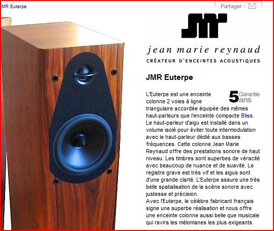

    ein berühmter hersteller macht es so:
    es ist eine dünne klebefolie mit schaumstoff (feinlöschieger) oder dann filz.
    vielleicht gibst es in weiss?
              Nur weil es ein berühmter Hersteller so macht, heisst das noch lange nicht, dass das auch Sinn macht. So wie auf dem von Dir verlinkten Bild würde ich es auf jeden Fall nicht machen, das provoziert mehr Probleme, als es der Optik (und nur dieser) gut tut.
              Ich hatte allerdings eher etwas mehr Schaumstoff bzw. Basotect auf der Schallwand befestigt.
                welche probleme??
                ich hab es bei meinem tweeter gemacht(dünne schaumstofffolie) und es hat eine verbesserung vom hochtonbereich gegeben...

                      welche probleme??
                      Hast Du zu Deinem Versuch Messwerte, die eine Verbesserung bestätigen?
                      Eine dünne Schaumstoff-Folie ist im besten Falle wirkungslos. Ansonsten schafft sie (falls sie nur teilweise aufgebracht ist, wie eben auf obigem Foto) eine sehr unstetige Arbeitsumgebung für den HT. Frequenzen zwischen dem Kalottendurchmesserbedingten Druckstau und der Entfernung der schallharten Oberfläche zur Membran werden leiser, da die erste Reflexion (auf der Schallwand) unterdrückt wird. Etwas tiefere Frequenzen, die den akustischen Sumpf schon überspringen können und durch die geringe Schichtstärke des Schaumstoffs nicht mehr bedämpft werden, sehen wieder den unterstützenden Widerstand der Schallwand. Noch tiefere Frequenzen laufen dann ins Leere, weil die Schallwand endgültig zu Ende ist.
                      Alles in allem handelt man sich eine schöne Welligkeit ein (falls der Hochtöner auf glatter Schallwand linear arbeitet).
