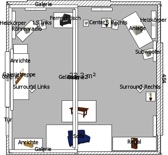

    Der Raum von walwal ist ja fast identisch mit meinem :-D
    4,84m x 4,84m Grundfläche, Dachschräge von 2,7m bis in die Dachspitze von 4,57 und unter der Dachspitzeeine Galerie von 4,84m x 2,18m. Cool ey das noch jemand sowas hat.
    Das Problem bei mir, ich habe an der niedrigen Wand wo die Dachschräge anfängt Fensterfläche von 3m breite x 2,4m höhe und an der anliegenden Wand eine Fensterfläche von 2,4m breite und 3,63 höhe wenn ich die Dachschräge im mittel nehme (also Oberkante schräg laufend mit der Dachschräge).
    Sofa dorthinstellen kann man knicken, beide Fensterflächen haben eine Tür zum jeweiligen Balkon und halt Fenster zum öffnen.
    Also sieht meine Aufstellung so aus:
    Lautsprecher an der Wand mit dem grösseren Fenster, also quer zur Dachschräge. Fernseher mit DVDplayer drauf sind etwas links verschoben dazwischen damit ich an die Tür zum Balkon komme. Linke Ecke davon ein Heizkörper, rechte Ecke davon ein Heizkörper und die Anlage schräg in die Ecke gestellt. Abstabd der Lautsprecher etwa 1,1m seitlich und 0,6m rückseitig.
    Der Subwoofer steht rechts von der Anlage an der Wand mit der kleineren Fensterfläche. Etwa 30 cm Luft im Rücken, geschlossenes Gehäuse.
    So..
    Die Galerie ist also über dem linken Lautsprecher, aus Holz ist die, 4,84 lang und 2,18m in den Raum ragend und mit einer offenen Holztreppe mittendrin.
    Also kann ich auch dort wo die Galerie ist kein sofa hinstellen. Da wo die Lautsprecher jetzt stehen aber auch nicht, das ist Südseite und da würd mir im Sommer die Glatze wegbrennen
    Dem thread von walwal zufolge und nachdem was ich so auch schonmal gelesen habe, ermittelt man die Raumresonanz und hört dann im Raum herum wo es am lautesten ist und bedämpft es dort.
    Nun isses bei mir so das keine Messmöglichkeiten habe. Kann man die Raumresonanz errechnen / simulieren??? Dann könnte ich in dem errechneten Frequenzbereich im Raum herumhören.
    Ich habe festgestellt das die Heizkörper links und rechts die Räumlichkeit sehr diffus machen. Ein probeweise drübergelegter Baumwollteppich brachte die Lösung. Sehr schön :-) Nur..ich kann schlecht die Heizkörper im Winter so abdecken.. Was lässt sich da machen ohne die Heizwirkung einzuschränken? Baumwolle scheint sehr gut geeignet zu sein. Eine Röhre mit so einem Flickerl (diese billigen kleinen Teppiche mit den Fransen) aus Baumwolle umwickeln??
    Fragen über Fragen..

    So ich habe viel weitergelesen undso.
    Es kam mir eine geniale Idee.
    Da wo bei walwal links der Fenstervorhang ist und rechts das kurze Wandstück neben der Tür sind bei mir ja die Heizkörper. Für nichtwissende: Das ist bei mir dann links und rechts neben meinen Lautsprechern
    Sou..
    Die Heizkörper hatte ich ja mal mit Baumwolle abgedeckt, so einem dieser billigen 120x60cm Flickerl. War super damit. Eine Raumecke soll man ja auch bedämpfen. Das ist bei mir problemlos möglich.
    Ich würde für die beiden Heizungs-Ecken Absorber von 1 bis 1,1m höhe und 60cm breite machen können. Optisch und praktisch kann ich net viel höher. Dort sind Schalter und Steckdosen und Heizkörperthermostat und die muss ich ja auch noch erreichen können. Was für ein Material ist dafür empfehlenswert? Steinwolle oder Glaswolle scheint gut zu sein? Kann man das an der Vorderseite mit etwas dickerem beziehen? Mir gefällt die Optik von so einem Flickerlteppich irgendwie ganz gut.
    So..Dann die Heizungen an sich. So wie ich die Absorber stellen könnte wären die heizungen zu Hälfte frei. Lohnt es sich dort noch einen schmaleren Absorber hinzustellen? Ich dachte da an einen dünnen Absorber der optisch nicht viel ausmacht. Eventuell einfach einen Flickerlteppich aus Baumwolle auf einen Rahmen aufspannen?
    Dann die Galerie. Hab ja so ziemlich genau das gleiche Wohnzimmer wie walwal. Da nur einer der Lautsprecher unter der Galerie steht ist es ausreichend die Galerie zur Hälfte zu dämpfen? Ich dachte an Steinwolle / Glaswolle die ich an Baumwollstoff flach unter die Galerie hänge. Oder sollte ich die Galerie komplett dämmen? Der Hörplatz wäre dann aber links von der Galeriedämmung beeinflusst?
    Mein Hörplatz ist das Sofa an der Wand. Geht net anders.
    Bringt ein grosser Plattenabsorber an der Wand vom Hörplatz noch was? Also ich habe das Gefühl die Wand begrenzt akustisch das musikalische Geschehen. Reflexionen halt nehm ich mal an. Sollte man da auch Steinwolle / Glaswolle nehmen oder lieber Polyesterwolle oder Schaumstoff? Zwei Stück ca. 50x50cm links und rechts? Sollten man sowas weit auseinander oder eher enger zusammen anbringen?
    Habe ich erwähnt das ich 5.1 habe???
    Zwischen den Stereolautsprechern steht mittig der Center und der Fernseher zwischen Center und linkem Lautsprecher. Ich weiss..theoretisch für Centersound ungünstig aber Gehörmässig ganz gut. Ausserdem der einzige Platz für Fernseher da die Balkontür auch noch an der Fensterfront ist. Also..Was ist an Absorbern da zu empfehlen?? Paar dünnere Röhren? 15cm Durchmesser aus Pappe und mit Steinwolle gefüllt? Oder aus Stoff mit Steinwolle? Oder lieber Schaumstoff / Polyesterwolle?
    Au weia..ich glaub ich muss viel rumprobieren..

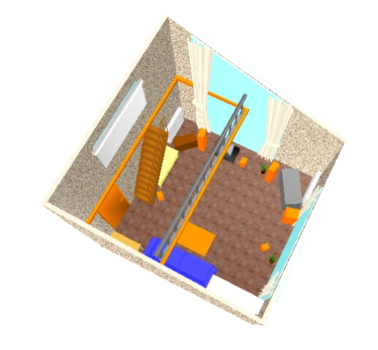

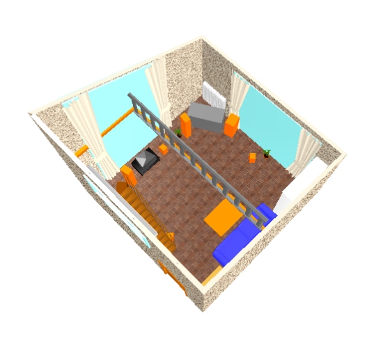

                Sou..nachdem ich vonner Arbeit gekommen bin hab ich noch schnell en Rest von der Wohzimmerdarstellung in 3D gemacht. Das Programm nennt sich Sweet Home 3D. abe es heute Mittag im net gefunden und ausprobiert. Ist sehr einfach zu bedienen, drag and drop für Einrichtungsgegenstände, per Klick kann man jedes Objekt genau ändern. Gefällt mir.
                Wenn ich den Raum mal gemessen habe werde ich die grössten Resonanzen im 3D-Modell hinzufügen. Müsste alles gut erkennbar sein dann.
                Der Raummoden-Kalkulator funzt bei mir irgendwie nicht, habs mit Firefox und IE ausprobiert. Muss mal neu starten und später nochmal probieren.
                Die Ergebnisse die CARA geliefert hat helfen irgendwie nicht wirklich weiter. Die Aufstellungsoptimierung erzählt nur das ich die Lautsprecher näher zum Hörplatz und genau darauf einwinkeln muss. Für son Tip braucht man kein Programm..
                Die errechneten Frequenzgänge am Hörplatz sehen aber nett aus. Kann ich vielleicht iwann verwenden.
                Hier mal ein paar Bilder vom 3D-Modell.
                Wer´s nicht ausprobiert, weiß nicht was ihm um die Ohren geflogen wäre.
                  • 28344
                  Wenn du dich auf die blaue Couch setzt zum Hören, ist es der Akustikgau! Die Stereobasis stimmt nicht und du wirst in Raummoden ersaufen. Weiter vor, und wenn du einen Sessel da hin schiebst, das mache ich auch so.

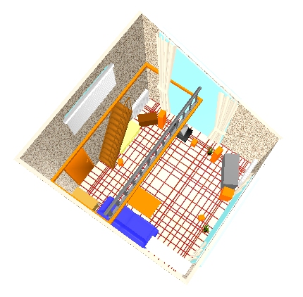

                          so, jetzt abe ich mit dem Programm Raumresonanzberechnung 0.0 beta mal die Resonanzminima errechnen lassen.
                          Im Programm werden diese grafisch angezeigt, mit dem Mauszeiger kann man über die Anzeige gehen und die Koordinaten werden angezeigt. Man kann sehr schön die Maße sehen wo die Resonanzminima auftreten und die Frequenz wird ebenfalls angezeigt. Superpraktisch.
                          Das ganze habe ich als Bild in das 3D-Wohndesign von SweetHome-3D integriert. Maßstabsgetreu natürlich.
                          Hier das Ergebnis. Meine Lautsprecher stehen fast alle per Zufall in einem Resonanzminima. Also hat mein damaliges Herumprobieren mit der Lautsprecheraufstellung wohl mehr Erfolg gehabt als ich dachte.
                          Eine vorige Berechnung mit CARA brachte Aufstellungsmässig in etwa das gleiche was meine grafische Darstellung nahelegt. Geringe bis gar keine Veränderung der Aufstellung nämlich.
                          Also zur Veranschaulichung kann ich die Programme nur empfehlen :-)
                          Hier das 3D-Modell als Screenshot.
